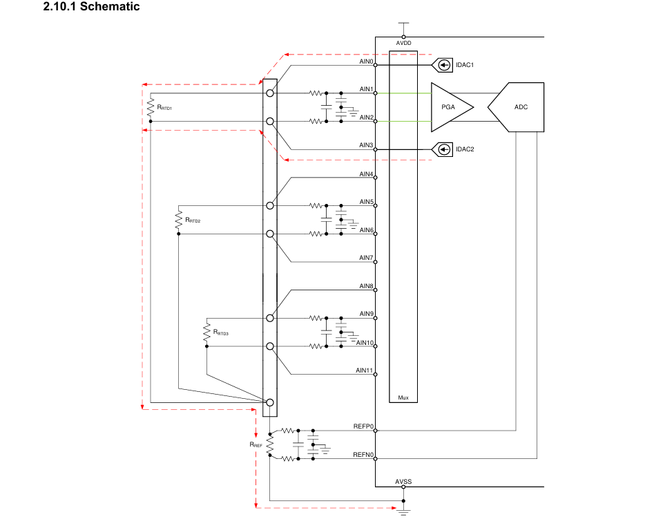

大家好,我这边找到了多个RTD的应用简图,但是单片ADS124S08最多只能带3只传感器。我想问下对于三线PT1000来说IDAC2激励是否是必须的?我有4路需要处理的PT1000,可否使用单片ADS124S08来驱动采集?TI有没有相关应用案例(单片ADC驱动采集4只或更多三线PT1000)。或者有没有别的集成芯片可实现?

您好
MA ZEN 说:我想问下对于三线PT1000来说IDAC2激励是否是必须的?
官方建议要有,这样有利于对于损耗的补偿
MA ZEN 说:我有4路需要处理的PT1000,可否使用单片ADS124S08来驱动采集
建议不要,如果您需要建议加外部电路进行辅助来优化,进而实现您的需求。
MA ZEN 说:TI有没有相关应用案例(单片ADC驱动采集4只或更多三线PT1000)。或者有没有别的集成芯片可实现?
没有针对性相关案例,望您理解。
