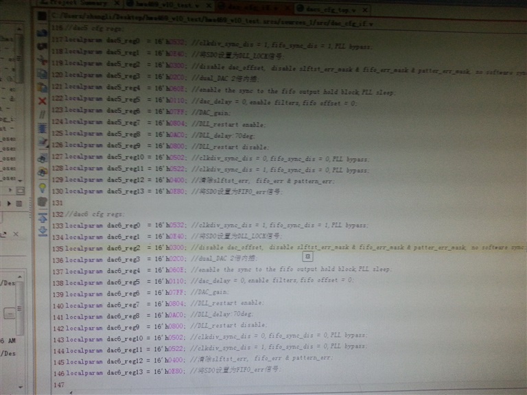

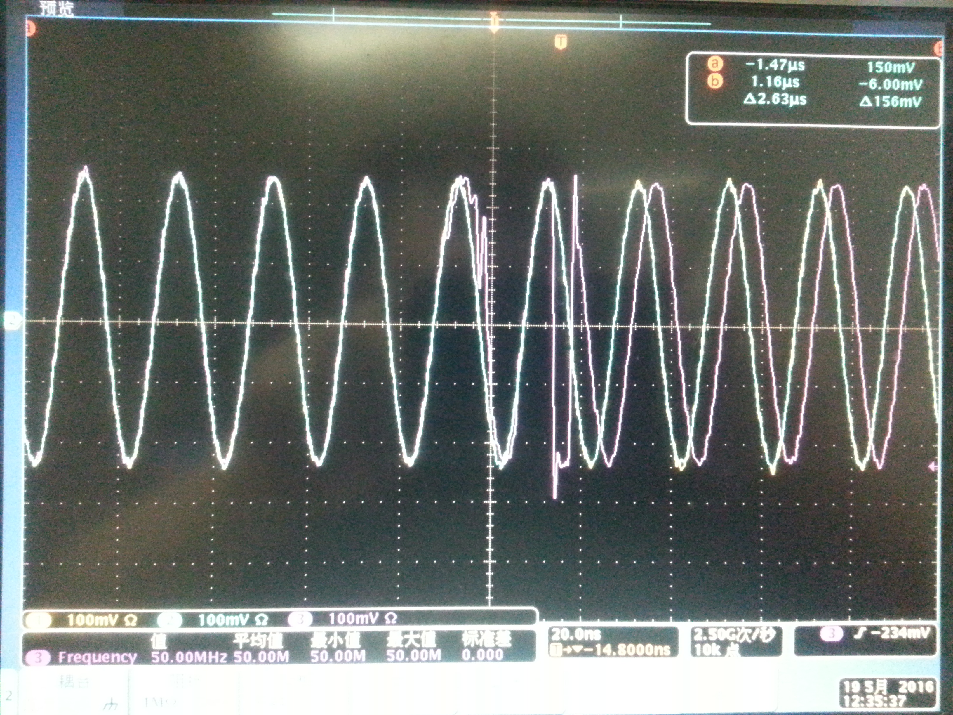

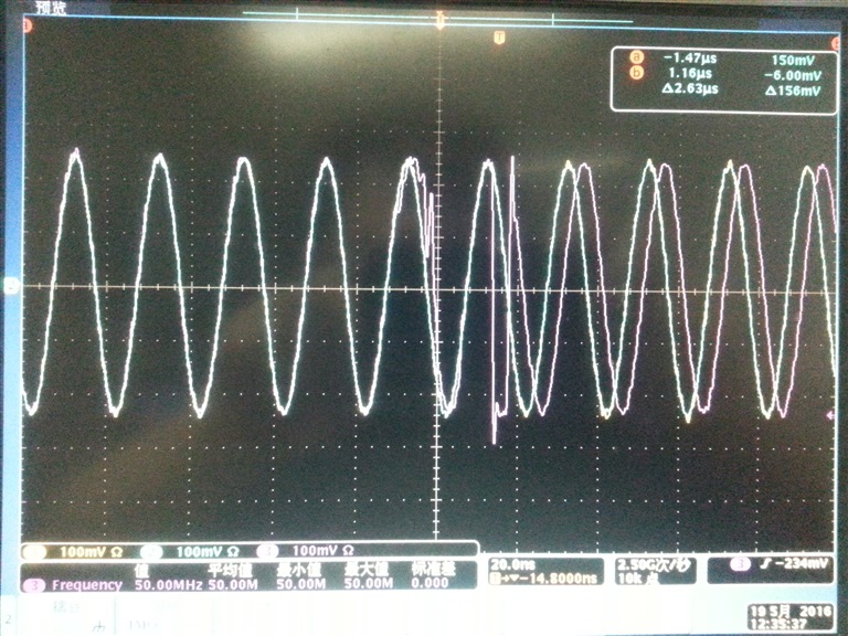

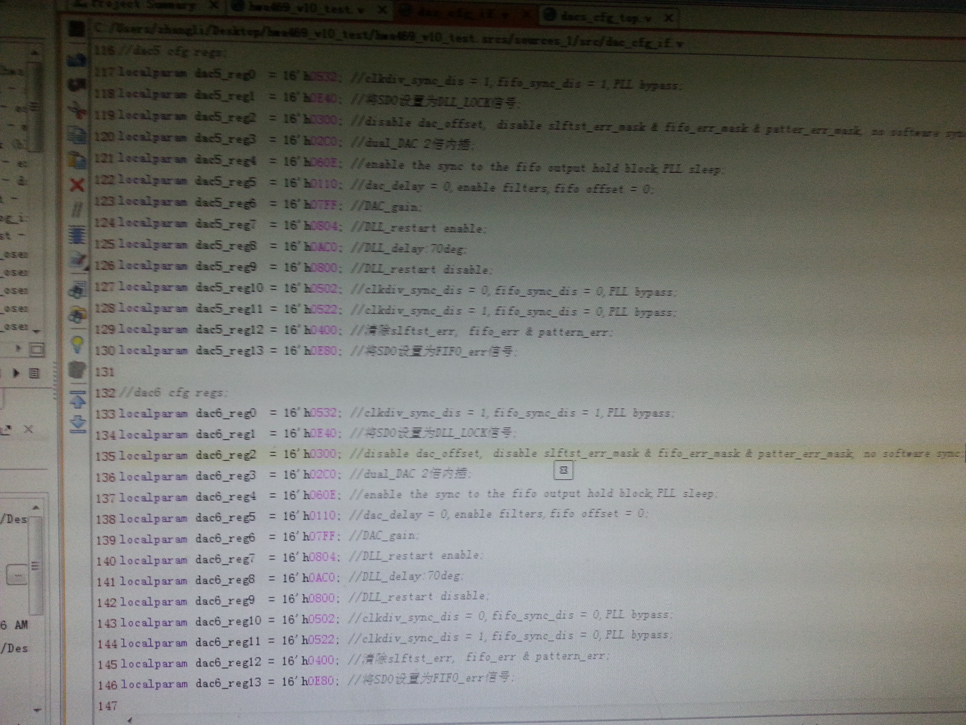

一片V7 690T上挂了8片DAC5682z,采样时钟为AD9516提供的1GHz,1GHz时钟经过一出多的时钟buffer同时分给8片DAC5682z。DAC5682z配置成双通道2倍插值模式,PLL bypass,16路DAC输出数据源为同一个DDS给的数据。用示波器观察输出波形时发现有一片DAC5682z输出的2路正弦波相对其它14路有漂移现象,后用示波器仔细抓取DAC输出波形,发现输出波形有漂移现象的那片DAC5682z输出的2路正弦波会隔一会儿输出波形异常(如图所示),将8片DAC5682z的ffo_err接到SDO上,在FPGA端观测到异常的那片DAC5682z出现波形异常时会报fifo_err。尝试将DAC5682z采样时钟降到600MHz、700MHz、800MHz和 900MHz时均无波形漂移和fifo_err报错现象(在900MHz时异常的那片DAC5682z输出的2路正弦波有毛刺,但为漂移)。
