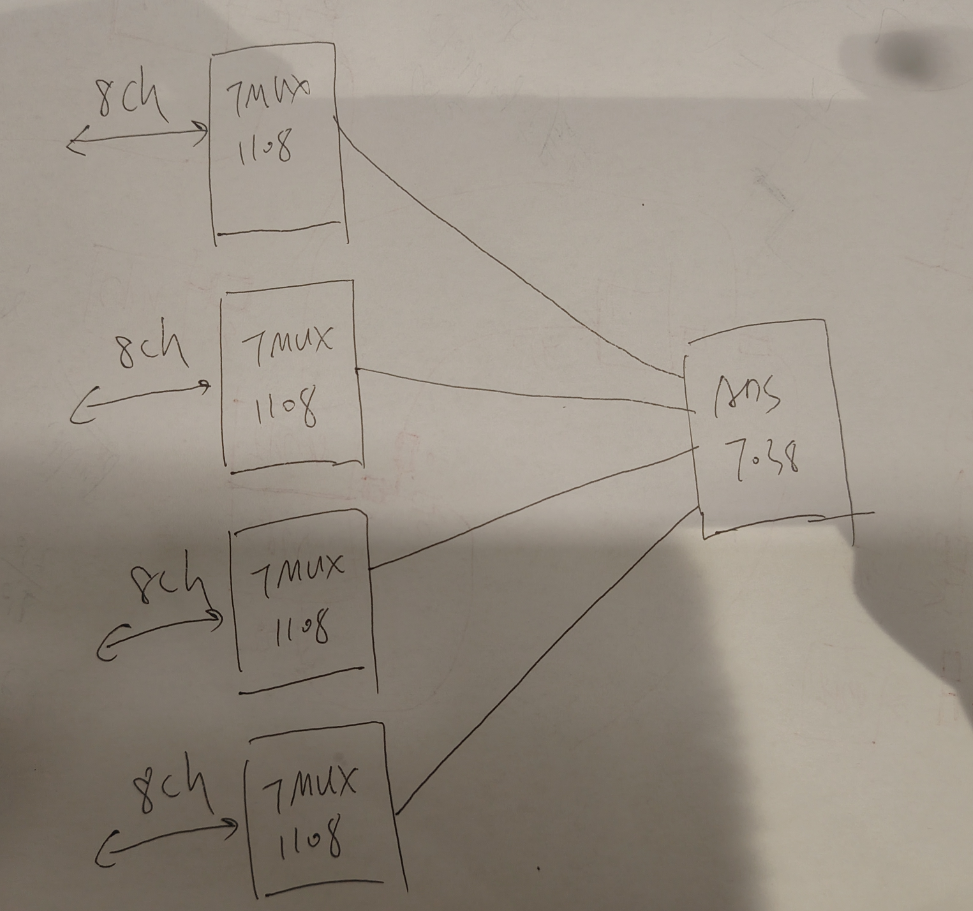

Hi,
因为我们板子上有多路信号需要采集(32个信号),通道数远超过ADS7038所拥有的8个通道,所以我想在ADS7038前面再加一个精密MUX对通道进行复用,比如TMUX1104或者TMUX1108进行通道扩展。
这种扩展通道的设计可能会潜在什么问题或者存在坑?怎么规避?
我这么问,是因为SAR类型ADC有采样时间的参数指标,采样电容需要在采样窗口内充电完成,如果MUX切换太快会不会导致采样电容无法完成充电,从而导致结果数据不准?
多谢!

  • 如果应用场景对速度要求不高,可以考虑这样扩展。
    1)TMUX切换 → 信号需要时间稳定 → 影响采样精度,您可以考虑增加保持时间,MUX切换后等待足够时间再采样。
    2)  通道之间可能会有串扰,您可以考虑丢弃第一次的采样,使用后面的采样值。
    3)您考虑的这个情况除了像1)一样增加延迟,也可以考虑在TMUX和ADC之间加缓冲放大器。
    4)如果您的信号会出现负压,负压给到TMUX可能会损伤芯片。
