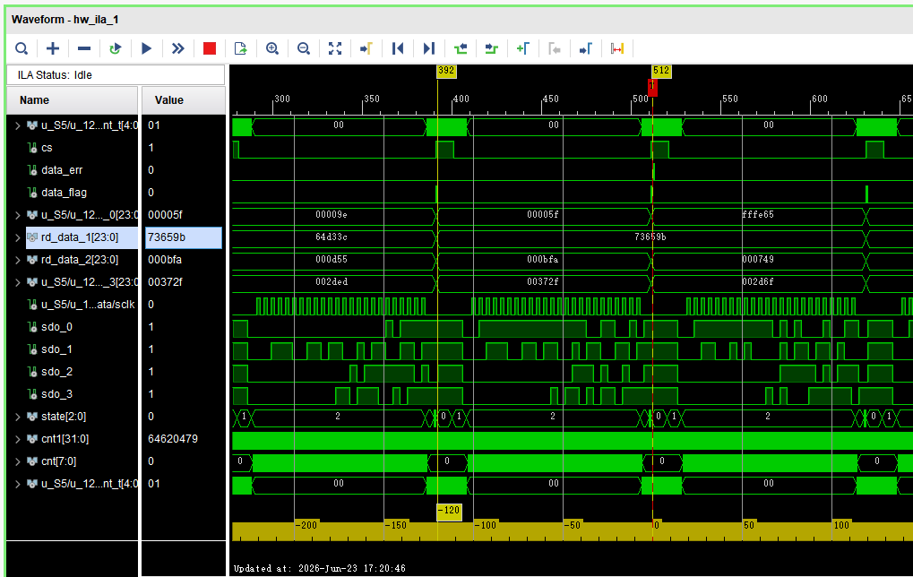

Part Number: ADS127L11
您好,我正在使用ADS127L11采集数据,速率配置的是1066KHz,采样时钟使用的是外部时钟,采样时钟为FPGA输出的25M时钟,采集数据是等到sdo拉低后才开始采集数据,我现在测试的问题是960ns会完成一次采集,但每过几十或者几百毫秒我的数据就会出现一个相同的数据,似乎ADC没有新的转换数据,但同时SDO是拉低了的,因为我输入的测试信号是58KHz的正弦波,那这个相同的数据就是错误的,我尝试了很多方法都没有解决这个问题,也使用了内部参考时钟,start是一直为1的。

    1. SCLK 的频率是多少?
    2. 请确认 ADS127L11 CLK 信号为 25MHz。
    3. 请确认 SDO/DRDY 引脚已配置为双模模式,方法是向 CONFIG2 寄存器的 SDO_MODE 位写入 0x1b。默认情况下,上电复位后 SDO/DRDY 引脚仅处于 SDO 模式。

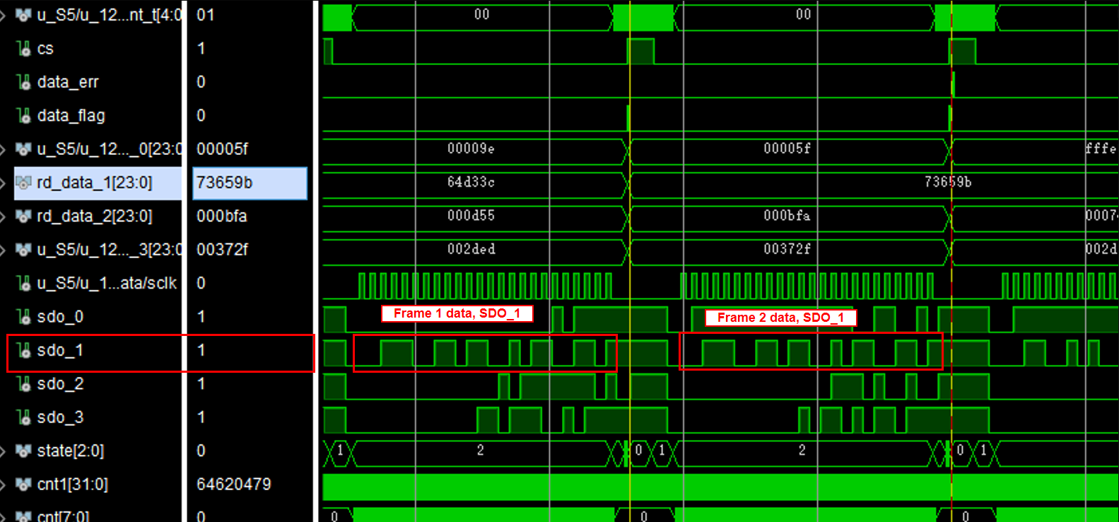

    4. 请确认 SDO_1 中是否存在下面突出显示的重复数据。
    5. 如果可以,请使用重复数据捕获ADC的DRDY引脚。这应该与每帧中/CS下降沿之后以及第24个SCLK下降沿之后的SDO/DRDY引脚信号完全一致。
