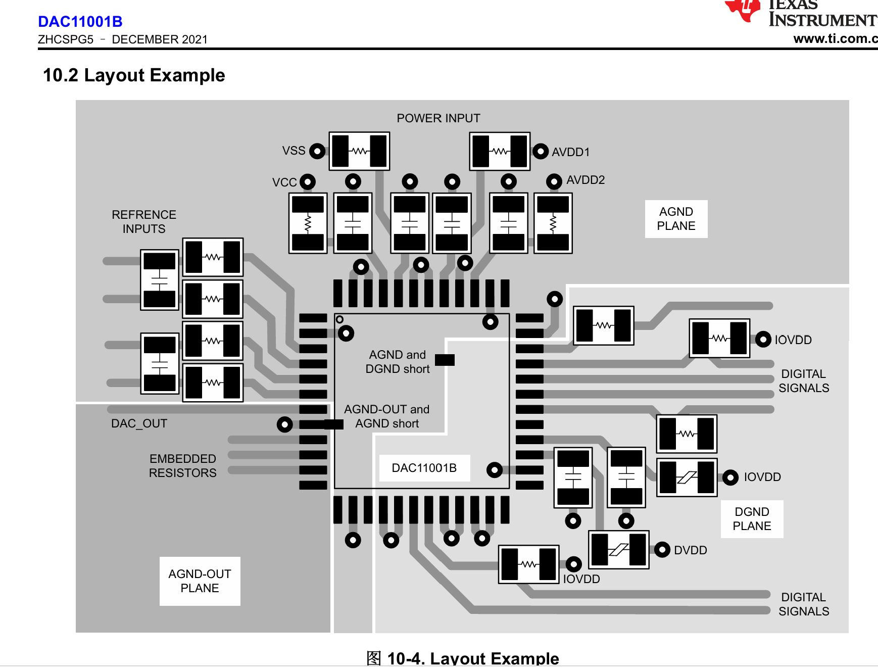

我看到DAC11001B数据手册有一张layout图。芯片中间有两个关于三个地的短接点,请问这两个短接点是已经在芯片内部实现呢还是需要我在PCB进行短接?谢谢。
这个是您自己从芯片引脚引出来,然后通过过孔接到地。
看一下原理图,这个地就是要自己画的,您可以按照这个layout示例去做。
www.ti.com/.../slau806.pdf
如果是多层板,有多个地平面,所有的地平面都这样分割,只在一个内层地平面短接还是在放元件元件的表层短接?多谢。
如果是多层板,多个地平面都这样分割吗?短接点在放DAC11001B的表层短接,对吗?多谢。
评估板就是多层板,您可以看一下评估板的gerber和drill文件。
