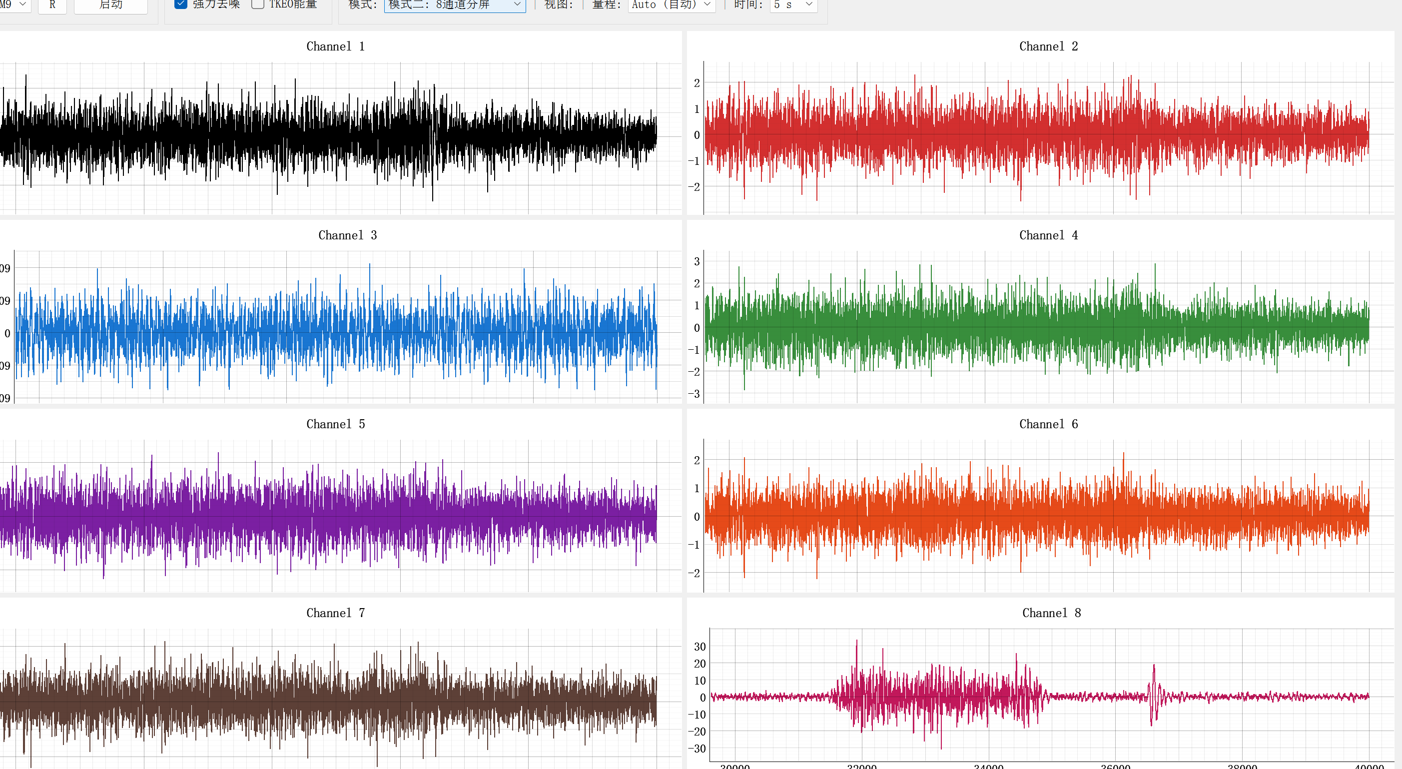

ads1299 电极测试通道,只有通道8可以正常工作,外部电极连接正常。通道1-通道7工作不正常。ads1299被配置为8个INXP单端电极输入,SRB1引脚作为参考电极。这是测试波形截图,已经滤波,可以看出通道8有明显波形,通道1-7没有。PGA被配置为放大24倍。内部测试方波均正常。
