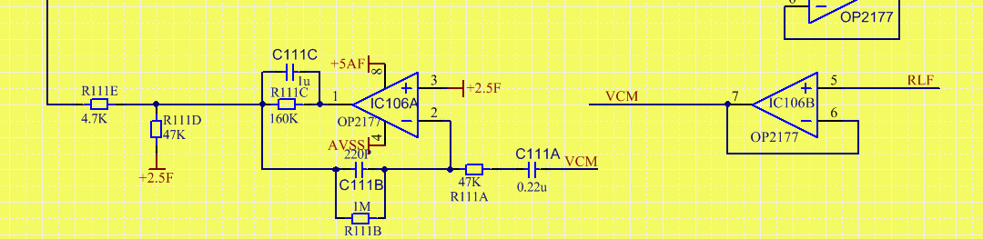

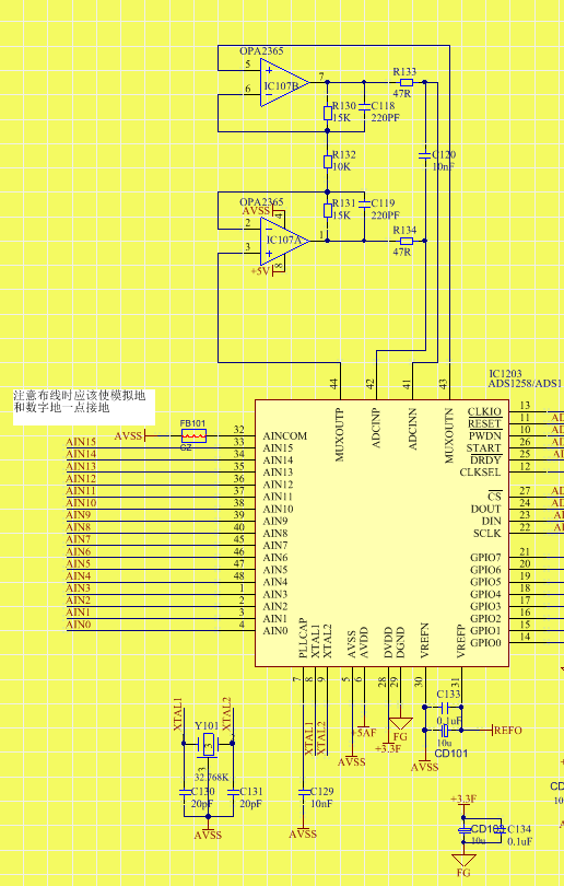

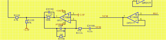

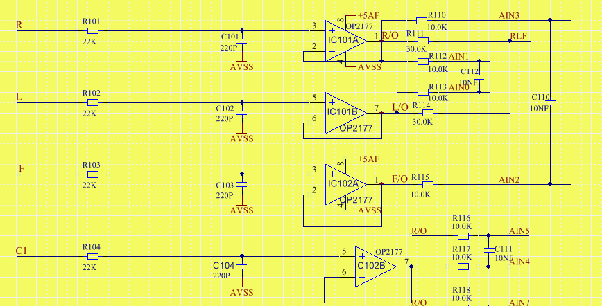

我使用ADS1258来测量心电信号,使用的是单电源+5V供电,利用右腿驱动电路把整个输入信号的中心电位固定到2.5V,参考ADS1258datasheet里面的Figure68的接法,输入信号从MUXOUTP,MUXOUTN输出接到OPA2365的两个运放组成的差动放大器,然后输入到ADCINP,ADCINN进行采集,目前遇到两个问题。

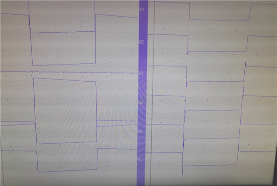

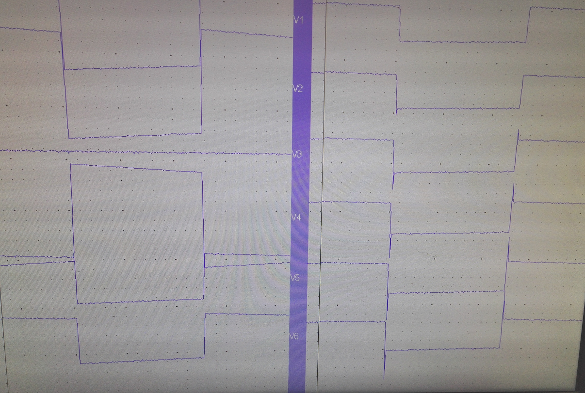

(1)、采集1mv/1HZ的方波信号定标时,方波上升沿或者下降沿有过冲。请问这可能是什么原因造成的呢?
(2)、在输入有极化电压的时侯,ADS1258采集到的信号明显变差,有比较多的噪声。这可能是什么原因造成的呢?
麻烦各位大神帮我看看。
具体参数的原理接法在附件中。
