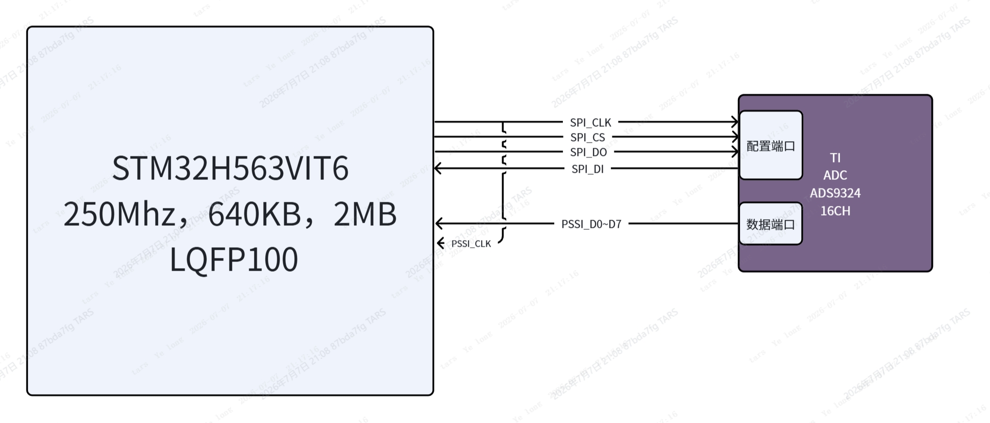

我们板子采用MCU STM32H563VIT6,搭配TI ADC芯片的ADS9324,ADC芯片的配置端口和数据端口共用CLK、CS,但Data线是分开的(如下图):

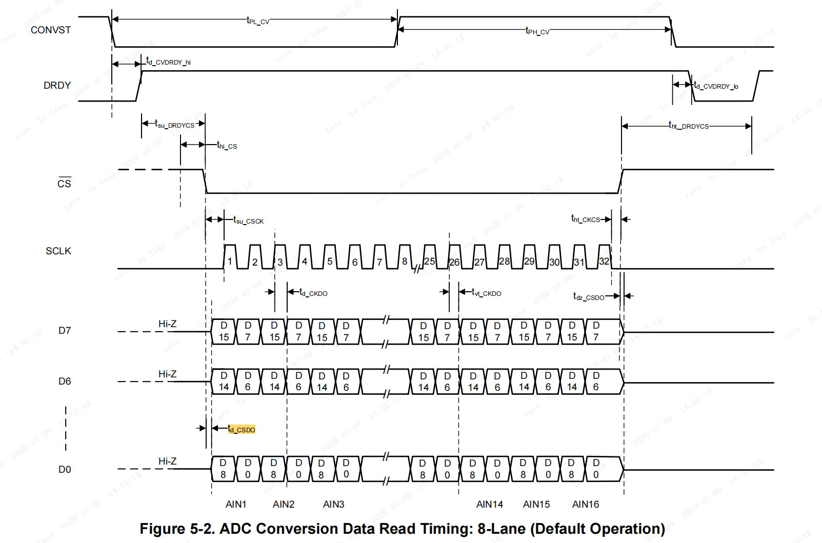

我们打算将ADS9324的SPI Data连接到MCU的PSSI接口,但ADS9324无clk输出,所以想把SPI_CLK回接到MCU PSSI_CLK上,请帮忙确认下是否可以,谢谢!另外,SPI配置和PSSI数据传输能够同时进行吗?
