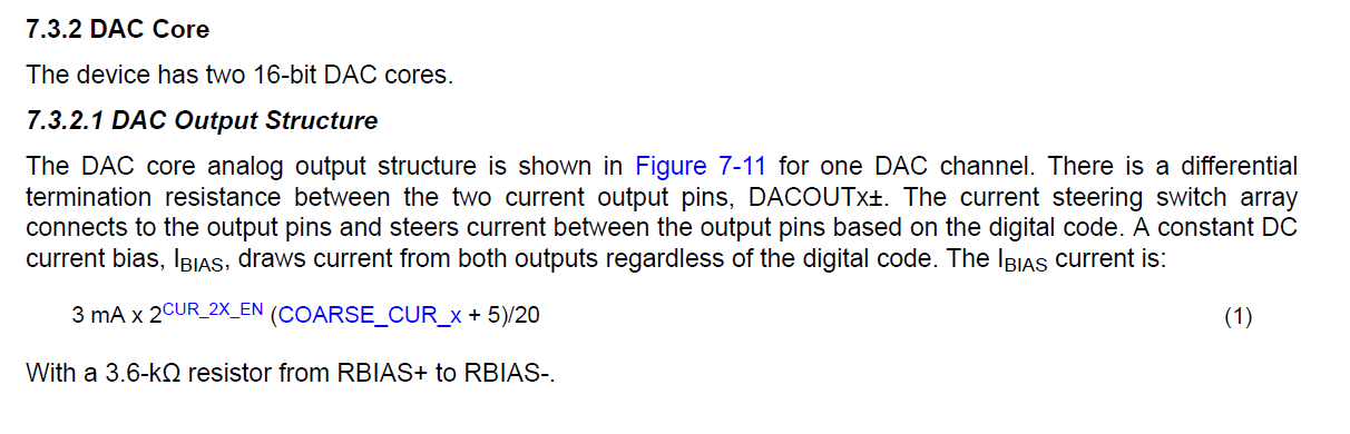

我打算使用TRF1305放大器接到DAC的输出,实现差分转单端输出。
数据手册给出了DAC core里的Ibias、Ifs等电流的表达式,后面又给了一个静态电流的表达式,要求静态电流为满幅电流的0.235倍,这是需要我们配置完满幅电流后,再修改寄存器配置Ibias电流为静态电流吗?0.235的关系是从哪里来的,必须要满足吗?

您好,
如图所示,IFSSWITCH的公式中已包含了确定Ibias的参数(COARSE_CUR_A or COARSE_CUR_B, CUR_2X_EN),然后根据公式1可计算出Ibias。
0.235是芯片的固定性能决定的,您只需设置IFSSWITCH即可。
