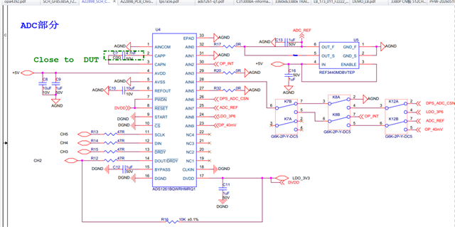

hi
我在使用ADS1261Q1 去测量ic输出电压时,总会遇到ADC丢状态的情况,具体表现为:1.ADC 除非上下电,要不然读到的电压是错误的值(类似0x0003fe03 ),softset也没有用 2.当我待测IC拿掉,只用ADC去读取固定电压时,从来没有出现过该情况。我想知道什么时候会出现这种情况,以及我应该如何去排查

您好,
这是个什么类型的IC? 可能是阻抗匹配的问题,您在IC输出与ADC间增加一个电压跟随器,看是否有帮助。

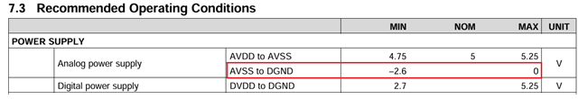

你好,感谢您的回复,我这边对于这个问题进行一些补充。关于丢状态的我稍后再补充一份资料和现象给您,我现在比较急的一个问题是,这颗ADC 量-40mv的电压时,误差在400uv左右,-10mv时,误差在95uv,这个是合理的嘛,这颗ADC的测量负电压的能力是否有。我用的是AIN0 接4.096的ref,AIN0接AGND
差分输入电压范围是±VREF / Gain。

你好,重新回到ADC丢状态的问题,这个是我的ADC的外围电路,目前来说,我给我的待测芯片的电源脚force 0V 去测量OS时,ADC就会出现之前说到的丢状态的值,只有重新上下电才能恢复。我的待测芯片和ADC是一个AGND,其他相连的地方,只有AIN输入,从我的理解的角度,AIN输入不会造成类似0x0003fe03,0x01fe01,0xfe01fe 的值,所以我担心会不会是GND的影响
hui xuan 说:我给我的待测芯片的电源脚force 0V 去测量OS时
这个是图中的哪个输入信号?AIN4脚的连接与AIN6~AIN9的区别。
