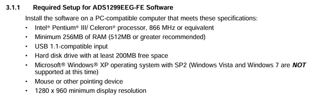

软件启动后无法连接硬件,提示 "DSP not retrying" 或 "Error 6004"。设备管理器中显示驱动安装异常或无法识别设备 由于拔掉子卡后 MMB0 母板仍无法通信,且驱动已排除签名问题,初步判断 MMB0 母板上的 DSP 芯片或 USB 通信电路存在硬件损坏。 请协助确认是否确认为硬件故障,并指导 RMA流程或提供进一步维修建议。

电脑操作系统是什么?
如果能识别出USB设备,怀疑和驱动相关。
请参考链接文档检查MMB0驱动问题。
