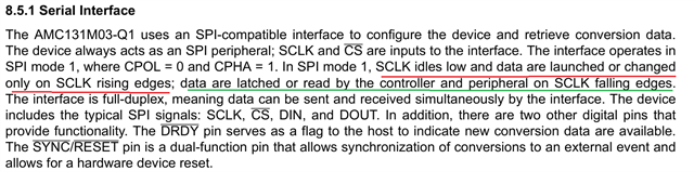

  2. SPI工作模式设定为CPOL=0且CPHA=1。

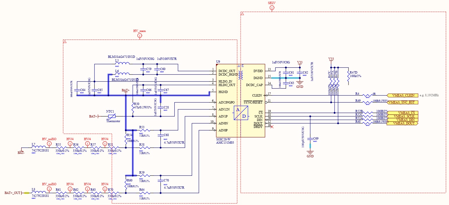

下面是原理图:

        您的电路图没看出什么问题。感觉像芯片没有正确的上电复位,RESET信号是FPGA控制的,低电平时间是否足够。
        您并没有引出DRDY,这个脚可以指示芯片初始化状态。
        请参考数据手册“6.11 Timing Diagrams” 检查各个时序
