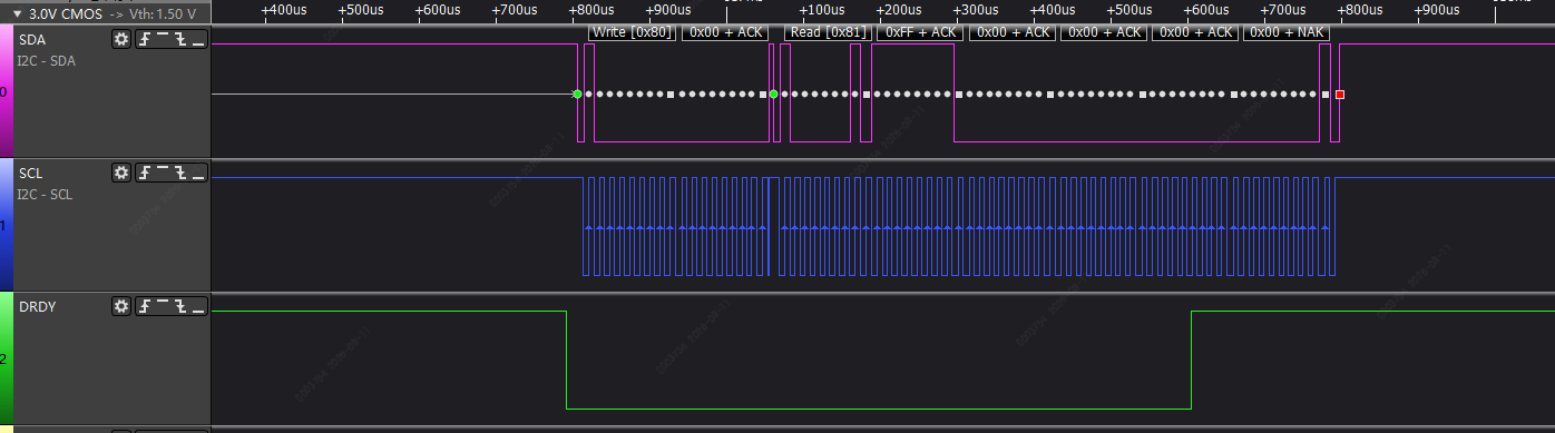

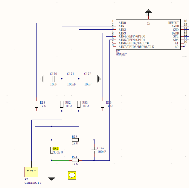

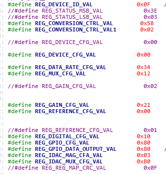

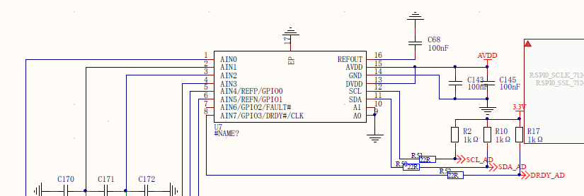

您好,如图所示,分别为硬件电路图,AVDD=1.8V,IIC读取带标头的输出寄存器逻辑分析仪抓取图,芯片寄存器配置图,我打算使用内部温度传感器去读取温度,基准电压采用1.25V,并且开启了标头,打算通过RDATA命令读取输出移位寄存器的电压值,在DRDY下降沿中断中去读取数据,遇到些问题,逻辑分析抓取的数据如图所示,我确认了IIC时序正确,使用RDATA命令的方式正确,但是读取出来的标头+温度采样值不变,一直为FF00+000000,按照我的理解,如果ADC持续工作,更新新数据的话,标头LSB中的计数值应该持续更新,我在使用RREG命令也观测到了该现象,但是在使用标头的过程中却不更新,数据更是不更新,可以帮我分析下可能是哪里的原因吗?
