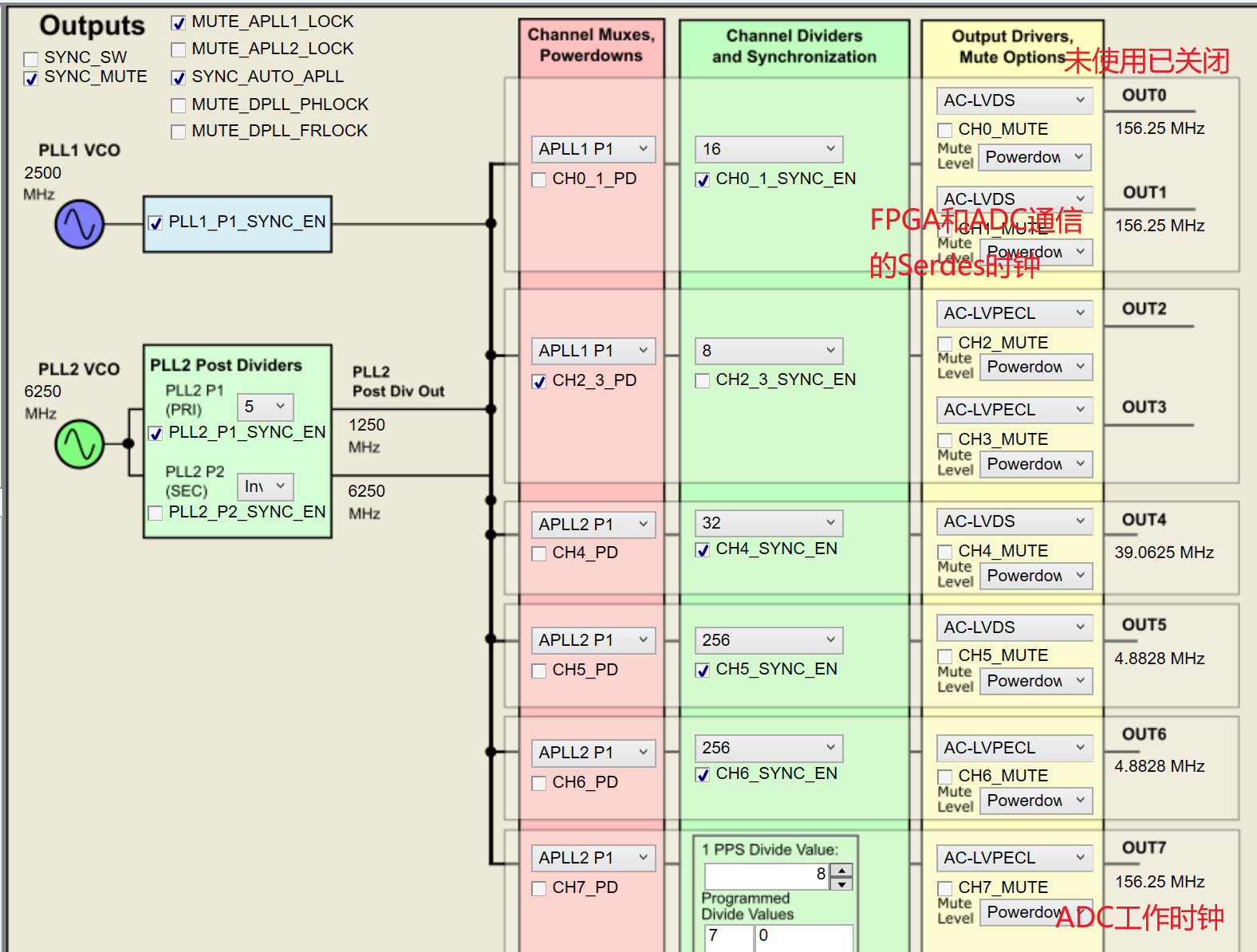

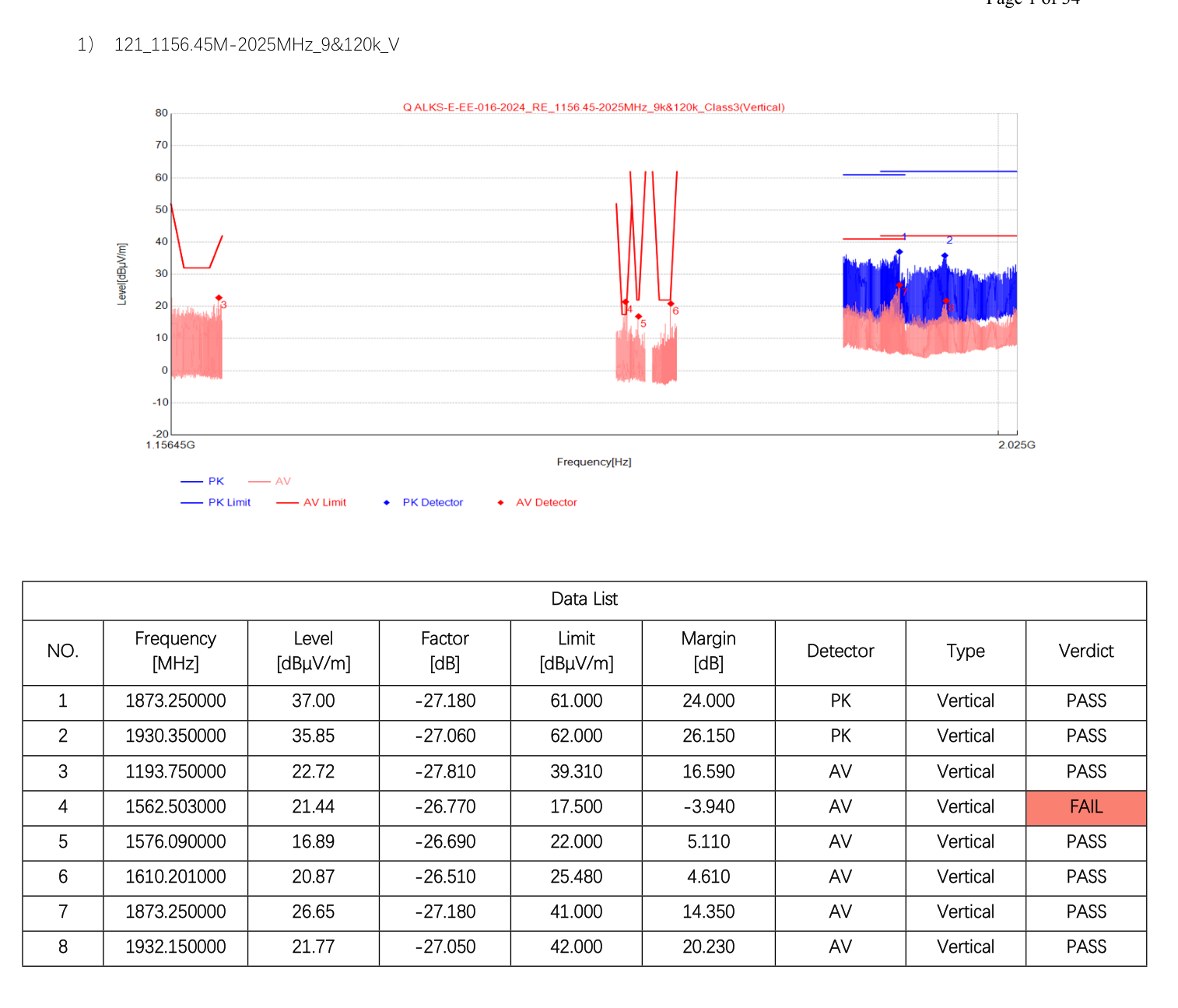

1,产品EMC测试中测试RE1.562G超标,直接使用频谱仪探测单板,发现LMK05318BTRGZTQ1时钟芯片正上方探测到26dB的1.562G的辐射,其他位置时钟供给ADC和FPGA的时钟走线外层附件可以探测到约15dB的1.562G的辐射,目前结构做屏蔽罩罩住时钟芯片有点困难,麻烦看下有没有什么处理手段
2,ADC芯片是否支持展频的时钟输入。

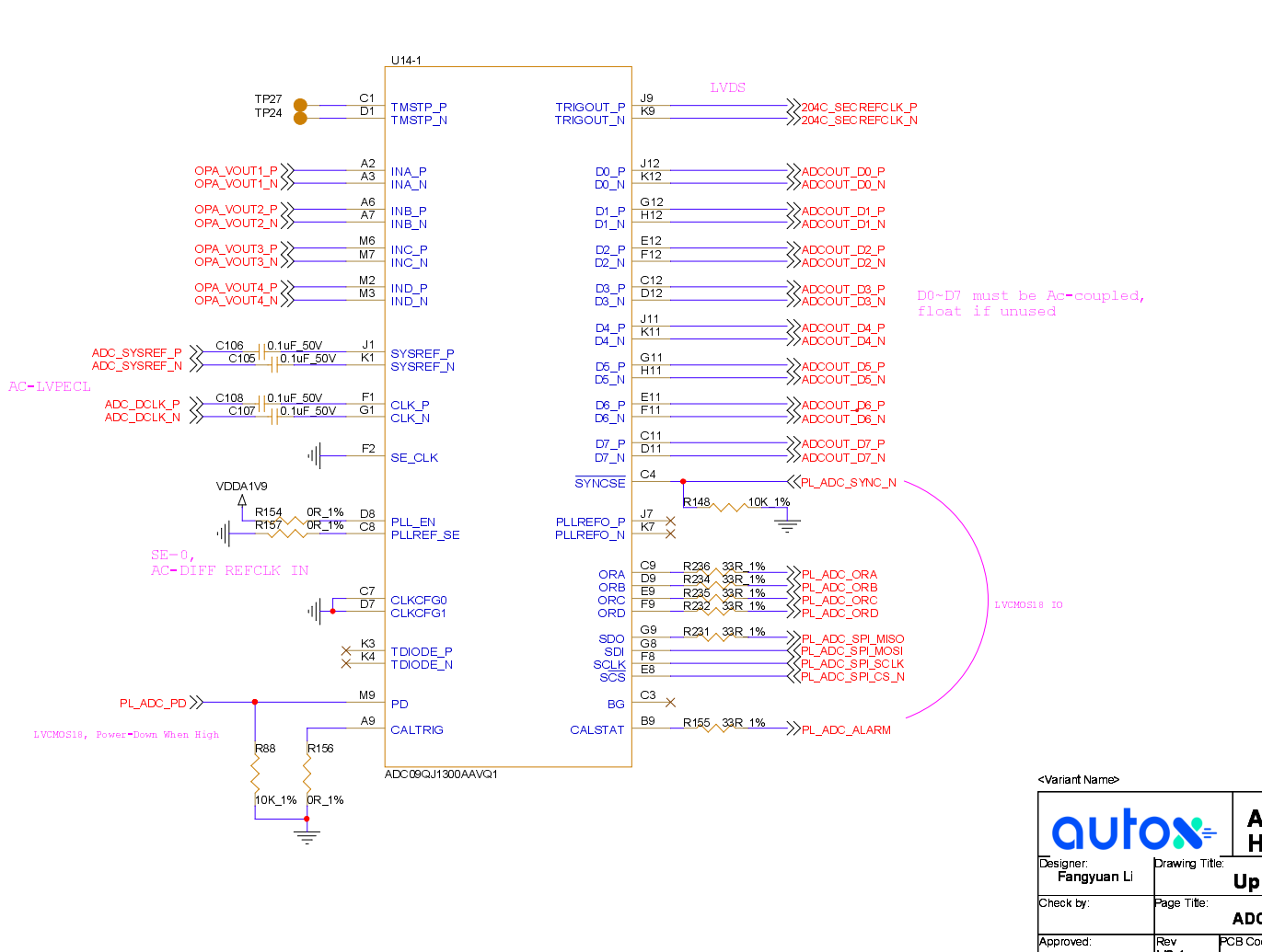

3,我们目前时钟输入Dclk是156.25M,sysref_p是4.8828M,采样率是1.25G,四通道jmode10 ,FPGA使用156.25M时钟接收数据,测试数据和原理图等见附件
4,我们想避开1.5G-1.6G的频段应该怎么设置,我们设置Dclk为125M,N从8变成10,其他设置不变,FPGA无法读取数据,ADC寄存器:
设置125M N=10时,测试TRIGOUT为488M,读取JESD_STATUS Register (Address = 0x208) [reset = 0x0] 值为0xC0
设置156.25M N=8时,测试TRIGOUT为488M,读取JESD_STATUS Register (Address = 0x208) [reset = 0x0] 值为0x00
使用Xilinx的IP核读取,申请的TI204C-IP一直没有后续。
