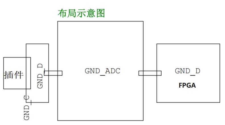

Part Number: ADS9810
如图当前设计中,18bit ADC 电路的参考地为模拟地 GND_ADC,插件中为模拟输入信号,其参考地用了数字地 GND_D (GND_C为框架保护地),数字地和模拟地平面用 0Ω 电阻连接。这样模拟信号会经过分割的地。如果插件中也用 GND_ADC,则模拟信号不会被分割,但是 GND_ADC 可能会引入外部线缆的干扰。我想知道目前通用的高精度 ADC 采样电路,一般采用哪种方式?
