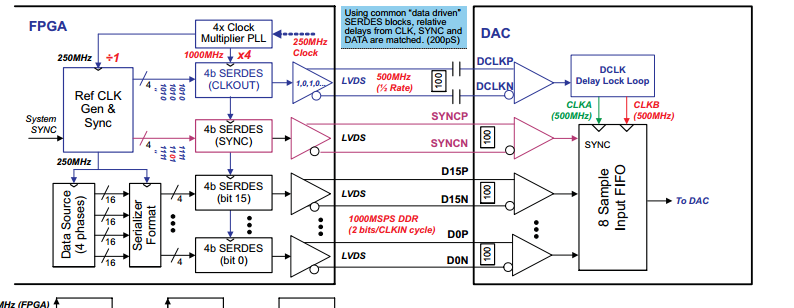

如图,是不是可以理解成因为数据是在每个LVDS通道上串行进入DA,所以1000MSPS这里等于1000MBPS?
不是的
5682的速率是指DAC的转换速率是1G。不是指DAC的LVDS信号的传输速率
谢谢,也就是说只要传输速率达到转换速率的1/2或者1/4都可以,使用后面的2X或者4X的插值就可以了是吗
还有很多事情要做
比如NCO的选取,内插系数的选取,时序的调整,频谱的混叠
