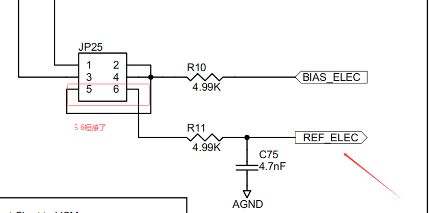

EEG信号采集。接线的方法是怎那么样的?
三个电极,其实只能出一路信号
(1)测量电极1P
(2)参考电极(REF)这个 jP25 的5 6引脚短接,jp8进入SRB1.这个没有外接引脚
(3)偏置电极(BIAS) JP1进入 biasout然后形成共模抑制
参考电极(REF)是没有外接引脚的。需要飞线接吗
