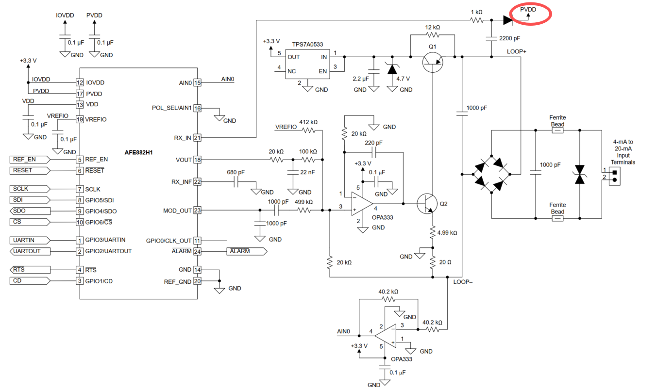

基于AFE782H1, 参考如下电路如何设计一个兼容两线和四线的4-20mA电路。图中pvdd是12/24v吗?

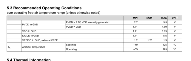

不是,数据手册写了PVDD的推荐范围。
基于AFE782H1, 如何设计一个兼容两线和四线的4-20mA电路?分时切换也可以
