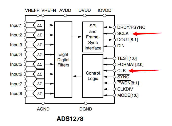

从框图上看SPI Interface使用SCLK作为时钟(我理解SCLK是控制移位寄存器进行移位),Control Logic使用CLK作为时钟,两者看起来似乎是独立的,为什么需要有fSCLK <= fCLK的约束条件。如果不满足此条件,会导致什么问题。

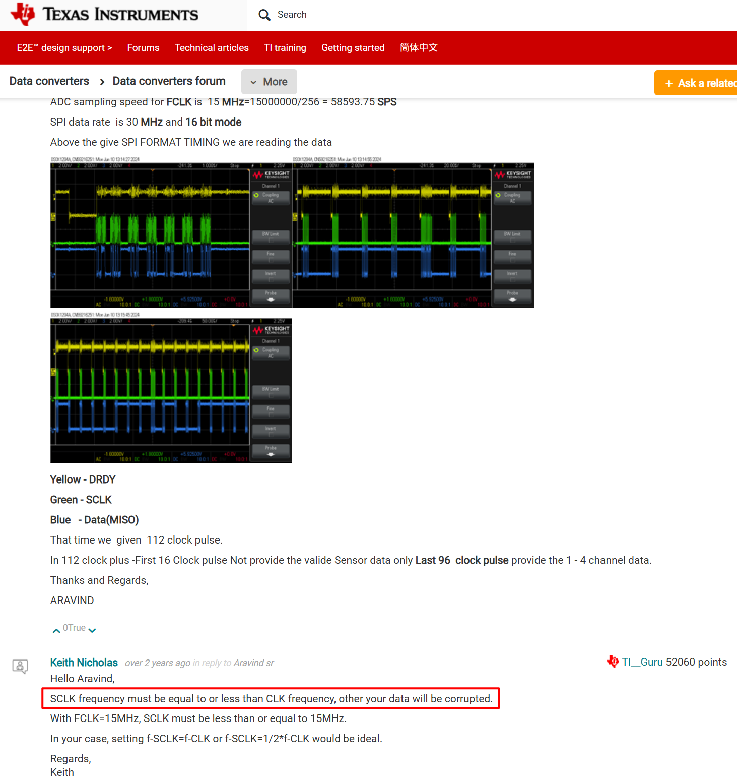

我在https://e2e.ti.com/support/data-converters-group/data-converters/f/data-converters-forum/1372240/ads1278-ads1278-reading-issues 看到TI工程师回复如果不满足fSCLK <= fCLK这个条件,会导致数据出错(见下图红框标注),但是之前我们使用时未注意到这个条件,使用的fCLK=12MHz,fSCLK=25MHz,但是一切工作正常,这正常吗?
