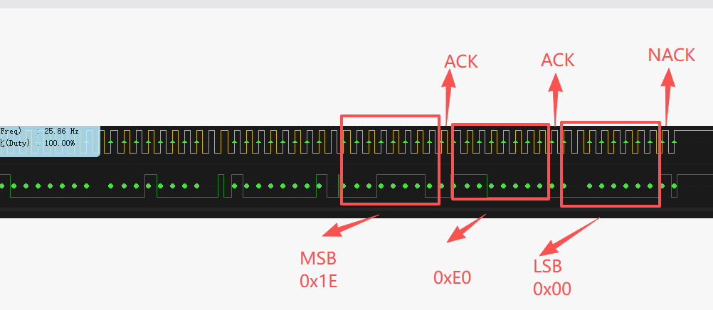

ADS122C04: 个别芯片读取寄存器数据 低8位 数据一直是0
Part Number: ADS122C04

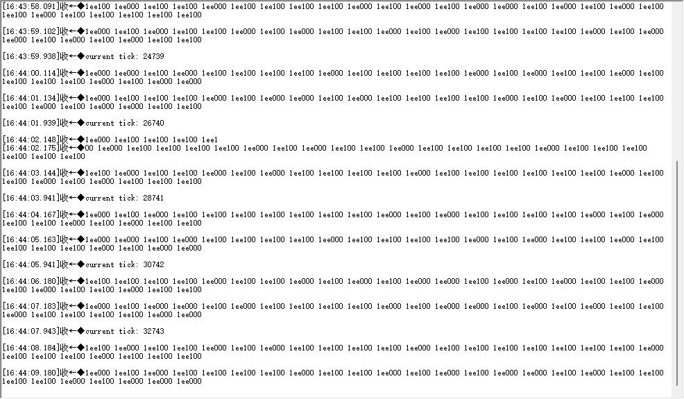

个别芯片读取寄存器数据 低8位 数据一直是0 ,以下是逻辑分析仪波形和串口打印数据,
每个板卡有4路ADS122c04, 目前已发现5块板卡出现异常,其中2块板卡有2个通道异常,3块板卡1个通道异常,4个通道的寄存器配置一样,如下所示:
采集的传感器位3线制PT100
         registerWrite(ads122c04, 0x0, 0x36);
         registerWrite(ads122c04, 0x1, 0x1A);
         registerWrite(ads122c04, 0x2, 0x85);
         registerWrite(ads122c04, 0x3, 0x8C);
