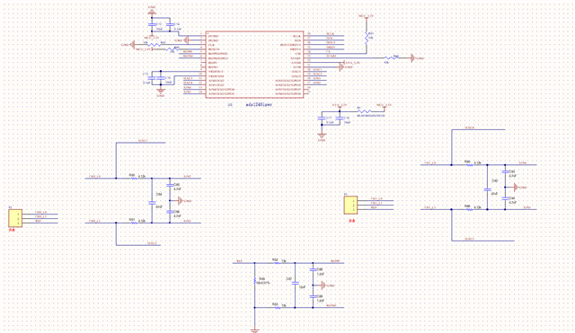

采用ADS1248测量PT1000,采用3线制,测温范围0-100度,两路激励电流源为100uA,外部参考电阻为10K,当放大倍数为1时,能读取到正常数据,当放大倍数为其他数值时,读到的是满量程数据,通过计算设置的参考电压,共模电压都在正常范围内,烦请分析一下是什么原因导致的

这是相关的原理图,请查看
