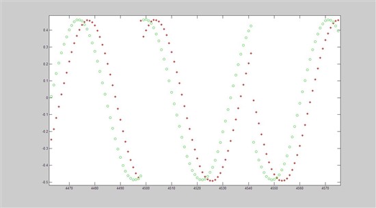

你好。能问一下你的显示是用什么工具显示的图片。此外,你的横坐标是数字,无法确定是丢包造成的,还是其数据输出就是出现的跳变,能说明一下吗?
ADS1274的采样频率是27M/(2560*2),信号频率是100hz,AD是连续采样的,采样的数据存放在某个区域,
这个数据是从CCS里面导出来的,用matlab画的,从CCS里面的画图工具看,也有同样的问题,横坐标表示的是数据的次序
从你的描述来看的话,偶尔会出现断点现象,电路应该是没什么大的问题,而单纯从这个数据生成的图片来看,无法判断数据突变的原因,故建议使用一些类似于串口助手之类的软件接收数据,主要是为了判断数据是丢包造成的,还是信号端错误等别的问题造成的。
信号端没有问题,可以排除。
图片中的数据是从CCS3.3中导出来的
判断数据出现断点,是用程序判断的,在运行程序的过程中,而且发现一个奇怪的问题,只要鼠标不在CCS3.3窗口中操作(像画图,在watch window中看变量等一些鼠标操作)程序就能一直运行,不出问题。如果有鼠标等的一些操作,程序就会停下来,出现图中所示的断点问题。
运行半个小时,通过串口读出来的数据也正常,不知道是没碰到还是本身数据就没问题。
类似的软件问题我也遇到过,比如电脑搜索无线网络时会强行关闭评估板的GUI。能否把数据抓下来之后再分析,而不是实时分析?比如一次性抓16394/32768/65536。。。个点,然后再在软件里做分析?这样可以规避掉软件环境带来的问题。
