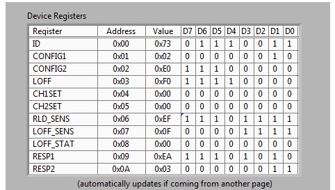

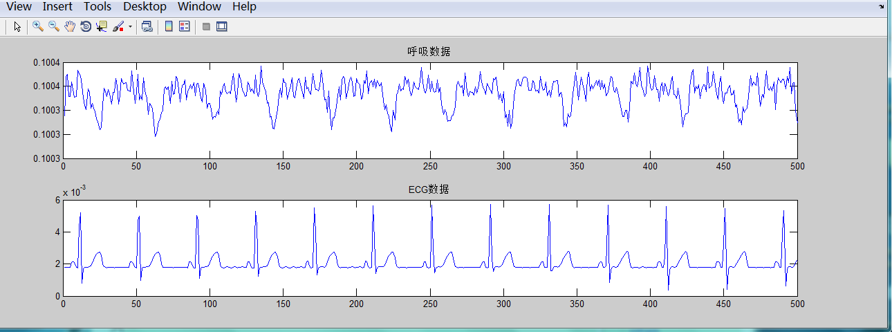

你好,我的电路图是评估板ADS1x9xECG FE RevA 的电路,上面采集的是模拟器出来的信号,心电波形还可以,但是呼吸波形比较差,采用的配置如下:
请问怎么改善一下呼吸波形?
你们是想用呼吸波形来做什么检测吗,通常用来数呼吸的次数就使用一些算法得到次数就行。
首先感谢您的回复,有两个主要问题
1. 上面采集的的算是呼吸的波形么?
2. 如果用2通道同时采集ECG和呼吸,把电极贴贴在身体的那个位置波形会好一些呢?
3.可以参考1298的 关于呼吸的文档吧?
4135.ADS129xRespirationDesign.pdf
1731.Impedance Pneugraphy with ADS1298R.pptx
6761.Respiration Rate Measurement Based on Impedance Pneumography.pdf
