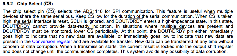

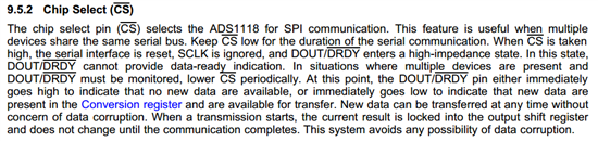

3.CS片选信号为高电平并且使能ADS1118的寄存器的PULL_UP_EN位(datasheet page 26)的情况下,则DOUT/DRDY引脚为高阻态。再者由datasheet page 22的9.5.2小节所述。得出,CS为高电平时,DOUT/DRDY引脚不能标记模数转换的结果就绪。也就是说必须在CS拉低的情况下,再根据DOUT/DRDY的引脚电平来判断数据是否就绪。

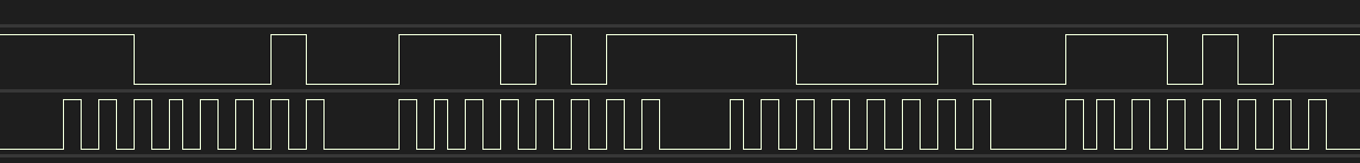

      我把发送的代码单独提出来,用分析仪抓了下波形。根据极性和捕获边沿的设置,发送的数据是没错的。如下,上面是MOSI,下面是SCLK。
      现在就是不能正常工作,请问是不是还有哪里需要注意,或者流程哪做的不对?
      而且直接读取其默认配置字,也不能读出0X058B,非常不解。

  •     谢谢解答,问题已经找到,是硬件接线问题。供电电压给了5V,而ARDUINO接口为3.3V,导致逻辑电平错误。
