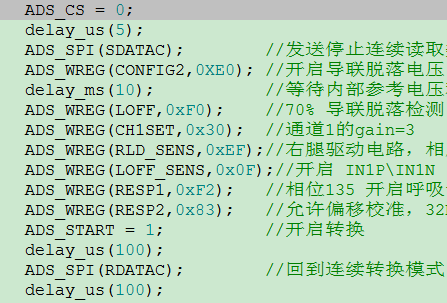

TI大神站出来,请问用ADS1292R采集ECG和呼吸波形,推荐的寄存器配置是什么?
Other Parts Discussed in Thread: ADS1292R, ADS1292
TI的大神,能不能给点回应?

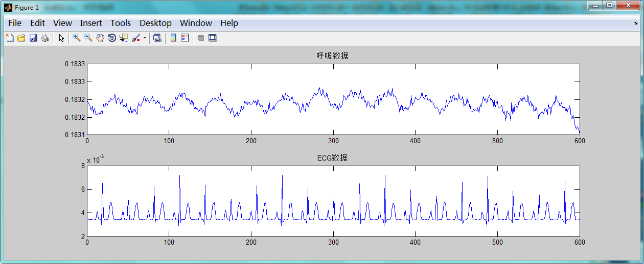

1. 我问下ADS1292R的评估板,如果要绘制ECG和呼吸波形,使用的是什么寄存器配置?下面是我程序对寄存器的配置和得到的波形,不太实用。
2. 为什么ECG心电波形,注意波峰值,像是非常规律?像幅度调制的正弦波???
如果有TI的大神,请你现身吧。。。。。。
REG配置如下:
得到波形如下:

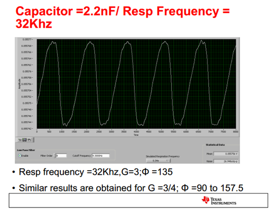

但是你们TI的一些手册上得到的波形最好的的是如下:
为什么同样的配置我却得不到良好的波形???
