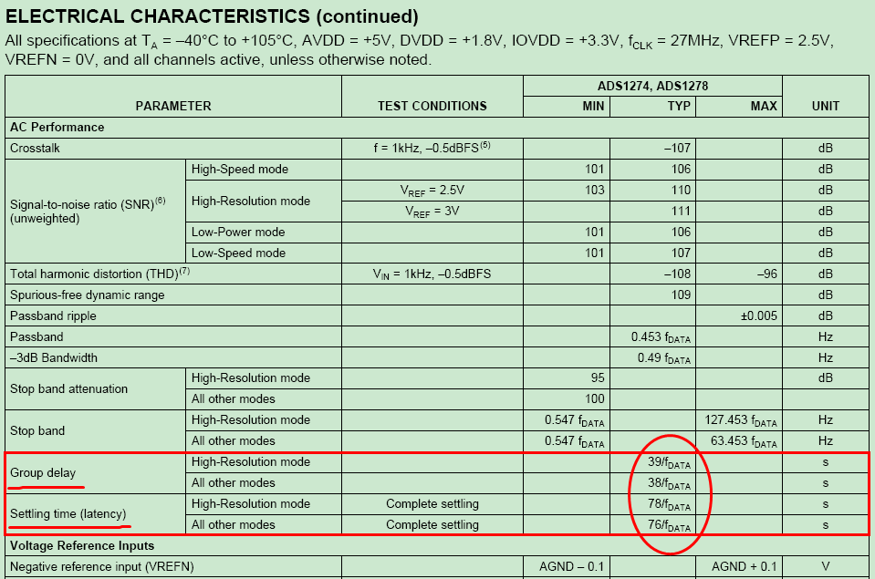

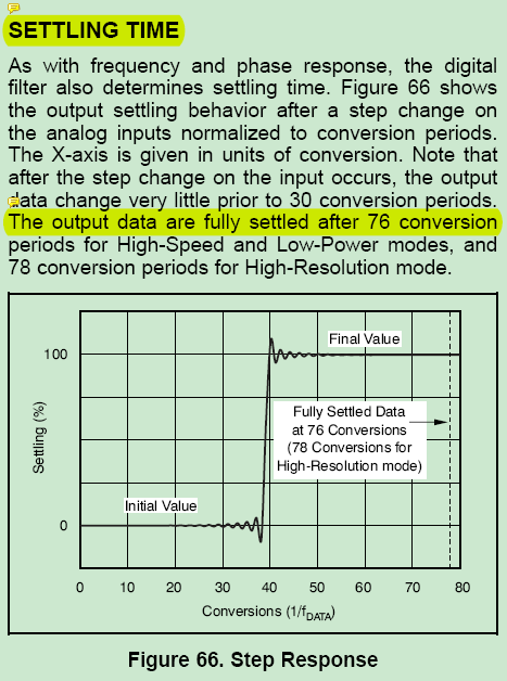

看芯片datasheet发现,受数字滤波影响,转换输出存在较大群延迟和稳定时间,指标如下。
从这个指标(群延迟39/fDATA和稳定时间78/fDATA)来看,是否意味着输出存在39+78=117个采样点的延迟。望TI专家给予支持确认,谢谢。
