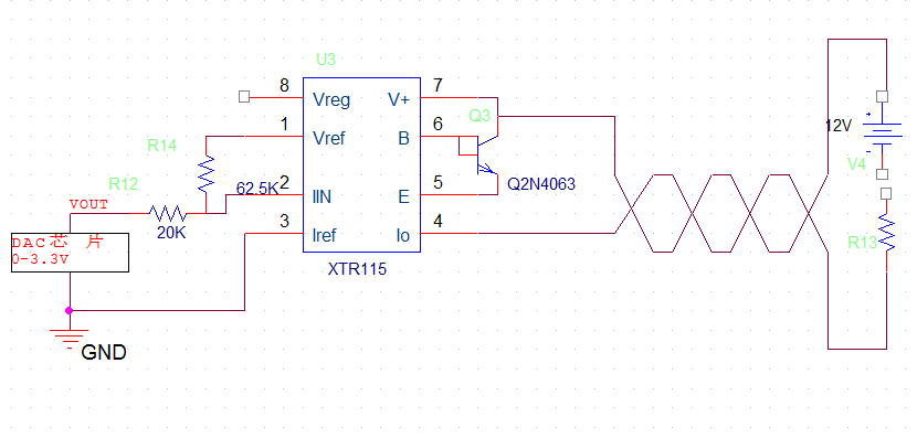

TI的工程师您好,我想寻求一个 3.3v转4-20mA的应用方案。谢谢
XTR115这类不能满足要求吗?
谢谢。
首先感谢您的回复。
我本意就是用这款芯片,设计电路图如下:
自己仿真XTR115内部模型的时候总有一点不如意,所以有些困惑。麻烦您帮我看下这个电路是否正确,我的DAC芯片是用单片机供电的,不采用XTR115的电压。谢谢。
