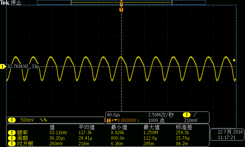

我的板子上现在焊接的是ADS1258IRTCT,外部时钟用的是32.768KHZ,时钟电路负载电容按照手册上推荐的4.7PF,测试出来的正弦波在XTAL2引脚有波谷被削平,XTAL1引脚正弦波上升沿有微小台阶,正弦波幅值为500mV,更换两个负载电容为33pf之后,波形都是比较好的正弦波,但是波形幅值不到500mV。现在我有两个问题想确认,负载电容究竟用多少的比较好?正弦波的幅值应该为多大才好?手册里面都没有详细的写。谢谢了!下面2图为XTAL2的波形,第一个为4.7pf的波形,
第二个为33平方的波形
  • 明显的匹配电容问题
    你可以取两个电容的中间值再多试几个, 相信一定能够找到合适的电容了
    其实晶振的手册一般也会推荐比较合适的匹配电容. 在应用中只是稍微调整
