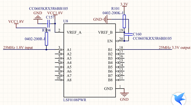

LSF0108转换速率问题
我的设计目的是将1.8V 50MHz的时钟信号转换成3.3V 50Mhz,原理图如上图所示。

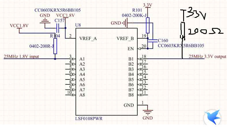

在VrefA是1.8V供电,上拉电阻100ohm,VreB是3.3V供电,上拉电阻200ohm,
同时EN和VreB通过一200K的电阻与3.3V相连,如下图所示

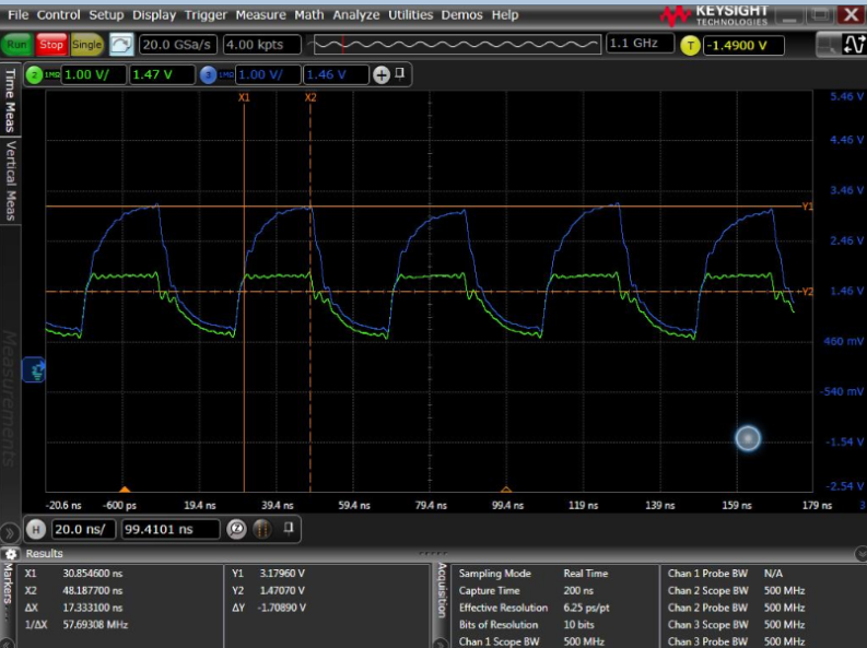

CH2 25M输入    CH3  25M输出
在输入25MHz时钟时输出波形非常异常。不明白原因在哪?是由于此款芯片是FET结构,不能应用在高速率场合吗?
请大家帮忙看看,非常感谢!!!!
