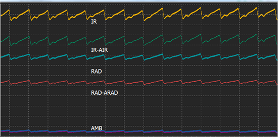

我采集到AFE4400+DCM03的波形,显示出来的波形如下图所示:
从而有两个疑问:
第一,波形正确吗?
第二,我看了别人同样用AFE4400+DCM03测出来的波形,对比他们的波形,发现不一样,波形的上升沿与下降沿,好像相反。

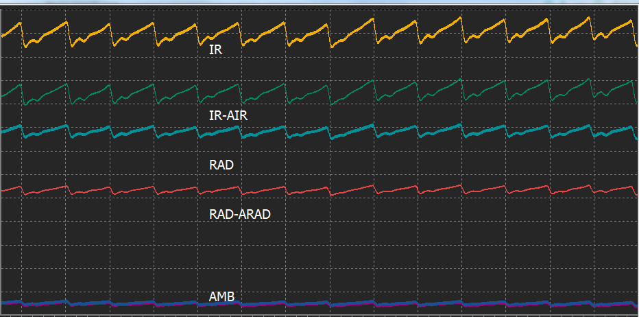

别人同样用AFE4400+DCM03测出来的波形,如下图:

你沒錯 我最近也在玩AFE4400
你想想看 我們量的是reflected light
你需要做的是:
LED Signal (Constant) - Reflected Signal = PPG Signal
如果你只需要AC signal, 你可以remove DC signal in the raw data (reflected signal), 再把訊號倒過來(x-1)
