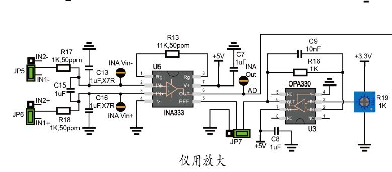

刚从TI申请了ADS1263样片,准备用来做四通道的称重仪表,以及双通道电阻测量,在电路设计的时候对ADC的输入通道配置有点不明白;
一、称重传感器参数
1、容量为1Kg到30T不等;
2、激励电压DC5V
二、电阻测试要求
1、范围1mΩ -- 1K范围
三、称重方案
1、采用低噪声,超低噪声、高PSRR的LDO供电
2、ADC采用内部基准电压

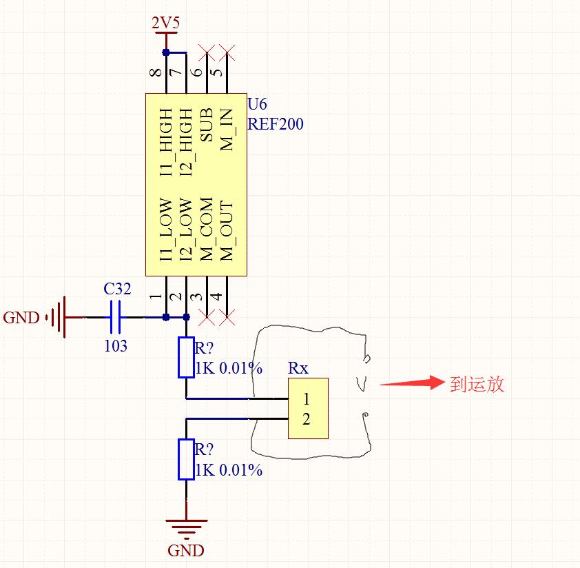

四、电阻测量方案
该方案来自TI官网的一个参考设计,“第4章 电阻 测量 模块”,采用的恒流方式!
问题:ADC需要同时接入差分信号以及单极性型号,ADS126x输入通道为AIN0、AIN1 ......... AIN9以及AINCOM;
1、ADS126x是否支持同时输入差分和单极性信号?
2、我的想法是
AIN0 -- AIN1 :称重传感器1(差分)
AIN2 -- AIN3 :称重传感器2(差分)
AIN4 -- AIN5 :称重传感器3(差分)
AIN6 -- AIN7 :称重传感器4(差分)
AIN8 -- AINCOM:电阻测量1(单极性)
AIN9 -- AINCOM:电阻测量2(单极性)
这样是否可行?
3、称重传感器采用+5V激励和采用+2.5V/-2.5V激励区别在哪里啊?双极性激励更有优势???
