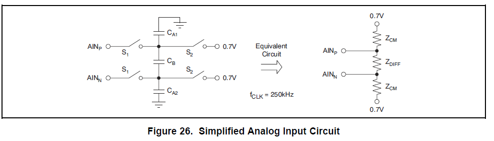

ADS1115单词转换时间最短也需要1.2ms左右。请问其抽样时间在启动采样多久后完成?
     当前项目中为了维持ADC前端信号,将激发光源开启了2ms左右 导致功耗较高。如果可以确定其抽样时间,是否又可以在抽样完成后关掉前段激发信号。
谢谢偶尔
  • 由于这个器件是 ΣΔ  ADC, 采样转换时间里, 信号需要保持着,
    你可以考虑采用峰值保持电路来保持这个瞬时信号, 避免长时间激光工作.

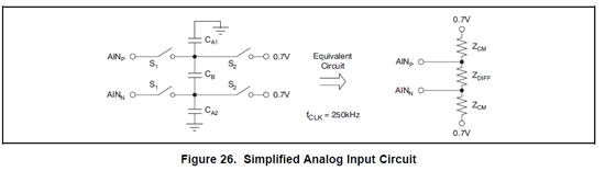

  • ADS1115在采样开始后 会有两个内部开关S1和S2来控制电容器的充电和放电,在启动采样后(S1闭合)adc利用输入信号对内部电容器充电 然后再将S1断开 闭合S2 。 如下图所示
    因此是否可以将S1闭合的阶段视为抽样时间.?  另外请问 下图中的Fclk=250kHz是什么参数、
