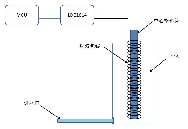

突发奇想想用LDC1614自己绕线圈搞一个棍状的电感来测液位,试了下在液位升高的时候还真有数据变化,液位越高,读回来的数据越小,数据用的是DEMO板接电脑读回来的,现在问题是精度,高8位的数据还算是比较稳定,低4位几乎都在跳,有什么方法能提高下精度吗,求给点建议,附件为简图。
