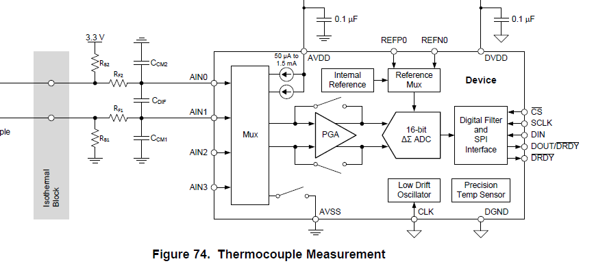

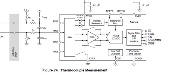

我们在设计过程中采用ads1120对电压进行采样,电压为1mv ,由于达不到PGA共模要求因此模仿测量热电偶的测量时的电路加上了1.6V的共模电压,RB1、RB2取1M,
IO口采样电阻两端接上1mV的电压。在实际测量中,万用表可以测量出采样电阻两端的电压为1mV,而ADC却无法正确识别,同时PGA也不能正常工作。
请问,对类似无法达到共模要求的设计该怎么解决?我的解决方式是否合理,为什么无法测量?
