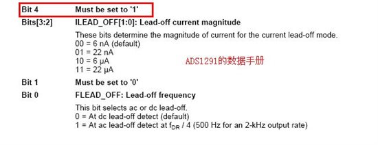

        我看了ADS1291的用户手册,关于DC LEAD-OFF检测并没有选择上下拉、内部电流源的选项。
        而看了ADS1294R的用户手册,寄存器LOFF的Bit4 VLEAD_OFF_EN是用来选择电流源模式或者上下拉模式的。
        但ADS1291的用户手册中,该寄存器的该位只能置“1”
        我暂且理解为ADS1291中只有上下拉电阻模式(我目前使用的正是ADS1291)。
        那么我的问题是:
        如果上下拉电阻模式,是不是要在P电极外接10MΩ的上拉电阻到AVDD,并在N电极外接10MΩ的下拉电阻到AVSS?
    还是器件本来就内置了上下拉电阻,无需再外接呢?
