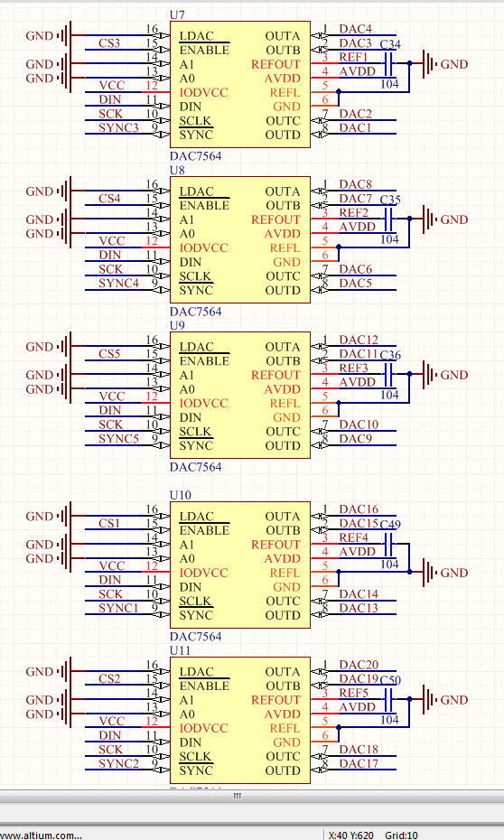

需要使用5片dac7564  原理图如下
不知道是否正确。
