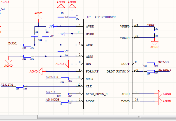

1.请问ads1271能不能测量负电压,现在的电路ainn接的是地,ainp接的被测量模拟量,当ainp为正的时候数值正确,当ainp为负值时数值接近于0.
2.手册里的data rate 105496sps是什么概念?我在判断drdy信号前将一个io置高,当drdy信号拉低后,将该io拉低,该io口高电平持续接近3ms,是否意味着一次测量需要接近3ms?
附件是我的原理图和程序,目前测量正的模拟量数值没有问题

105496表示采样率,采样时间不是3ms,手册上第六页有时序图,DRDY在拉低之后会很快拉高,此时数据仍在输出,drdy只用来指示数据是否准备好,采样需要的时间可以用手册d第三页最后一个参数来计算
