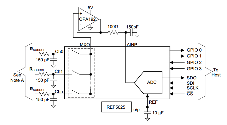

       您好,我在一个项目中用到了ADS7951,发现把芯片配置成AUTO-1扫描模式的时候(配置成采集1/2/3/4四个通道,测试过程中3/4两个通道接一个固定电压),经常会出现采集不到信号,工作正常的时候可以测到MXO脚会周期性的切换到对应通道,电压也正常,SDO脚有正常的数据输出,DSP也可以采到3/4两路的AD数据值;当出现异常的时候测试MXO输出脚发现只有一个周期性的几十毫伏的毛刺信号,而且SDO输出数据也不正常,有时候直接是没有数据输出,此时直接在AINP输入一个固定电压,SDO输出数据也不正常,这种异常出现后,后续重启设备几次仍会持续。
      把芯片配置成工作在AUTO-2扫描模式,同样是采集1/2/3/4四个通道,能够一直稳定工作。
     AUTO-1异常- 不能理解的几个现象:
       ①在出现异常的时候,如果在MXO和AINP之间直接通过0欧电阻直连,则SDO完全没有数据输出;
           如果在MXO和AINP之间加入一级运放跟随,或者在AINP管脚上对地加一个电容,则SDO会有数据输出,但不正确。
       ②在AUTO-1模式下上一次工作正常的情况下,断电,把AINP对地短接一段时间(类似一个放电的操作),再次上电,能够大概率复现异常。
      实际设计的电路中没有加上图中所画的对地150p的电容,采样信号都是经过一级运放跟随器进入到采样芯片的,经过近两天测试,个人感觉问题还是出在硬件上面,软件配置应该问题不大,不知道片子工作在AUTO-1和AUTO-2模式下除了通道扫描方式外还有什么其它的区别,上面的异常能否帮忙分析下。
