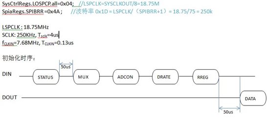

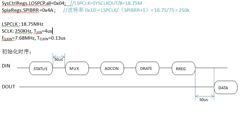

我用TMS28335 控制ads1256 , 采集2V的电压,每次读出来的数都不一样,相差很大。 然后我就读初始化后的寄存器,发现读出来的寄存器的值和初始化的值不一样,这是为什么??

本来应该为STATUS: 0x04,    MUX: 0x08    ADCON: 0x00
结果却是:  STATUS: 0x80,    MUX: 0x31    ADCON: 0x01
