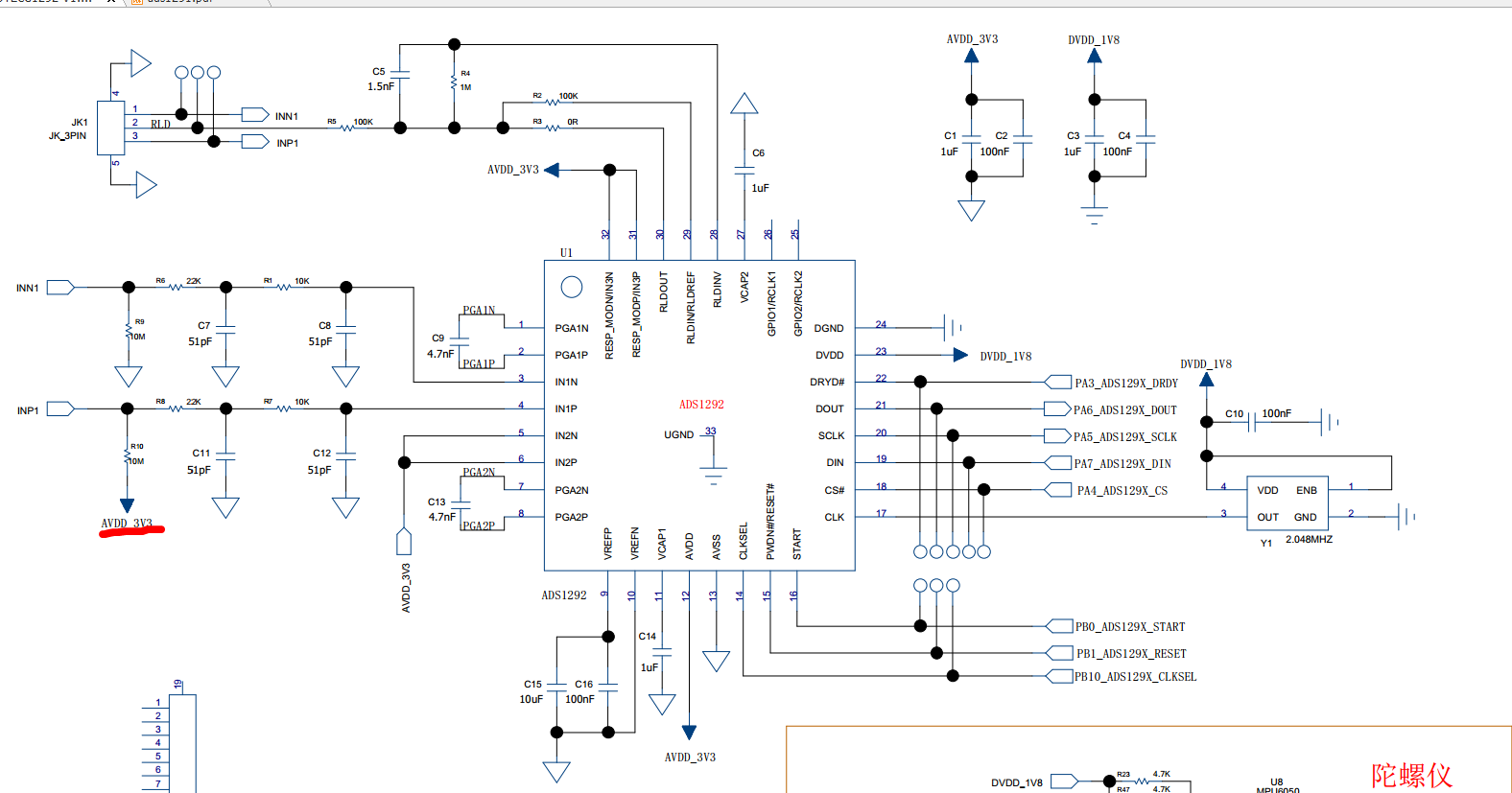

大神们:
        我想做一块测心电的板子,但是现在采集不到正确的数据,大神们指点我一下是哪里搞错了。
        原理图
1、寄存器配置:
  01h 配置为 0x02
  02h 配置为 0xE0
  03h 配置为  0xF0
  04h 配置为  0x00
  05h 配置为  0x00
  06h 配置为  0x2C
  07h 配置为  0x0F
  08h 配置为  0x40
  09h 配置为  0x02
  0Ah 配置为  0x03
  0Bh 配置为 0x0C
我将 INP1 和 INN1    接到了板子的  GND,  希望能够测量到0V 的电压,但是实际 测出来的是  最大值。
下面试我的串口输出
cb8000  7fffff  fffc3f  ch1: 2419999  ch2:  -277
cb8000  7fffff  fffc28  ch1: 2419999  ch2:  -283
cb8000  7fffff  fffc3e  ch1: 2419999  ch2:  -277
cb8000  7fffff  fffc4b  ch1: 2419999  ch2:  -273
cb8000  7fffff  fffc3a  ch1: 2419999  ch2:  -278
cb8000  7fffff  fffc30  ch1: 2419999  ch2:  -281
cb8000  7fffff  fffc23  ch1: 2419999  ch2:  -285
cb8000  7fffff  fffc2e  ch1: 2419999  ch2:  -282
cb8000  7fffff  fffc50  ch1: 2419999  ch2:  -272
cb8000  7fffff  fffc3d  ch1: 2419999  ch2:  -277
cb8000  7fffff  fffc35  ch1: 2419999  ch2:  -280
cb8000  7fffff  fffc4d  ch1: 2419999  ch2:  -273
2、 之后我又尝试不配置右腿驱动和Lead Off 检测,然后通过单片机输出一个DA 信号到 INP1 和 INN1,
但是无论我 增加DA 输出,还是减少DA输出。ADS1292采集到的结果都 没有发生逾期的变化。
寄存器配置如下
                01h        配置为    0x02
                02h        配置为    0xA0
                03h        配置为    0x10
                04h        配置为    0x10
                05h        配置为    0x10
                06h        配置为    0x23
                07h        配置为    0x00
                08h        配置为    0x40
                09h        配置为    0x02
                0Ah        配置为    0x07
                0Bh        配置为    0x00
下面是我的串口输出
c00000  017f2b     fffc34
c00000  017e81   fffc40
c00000  017f29    fffc3a
c00000  017ee1  fffc20
