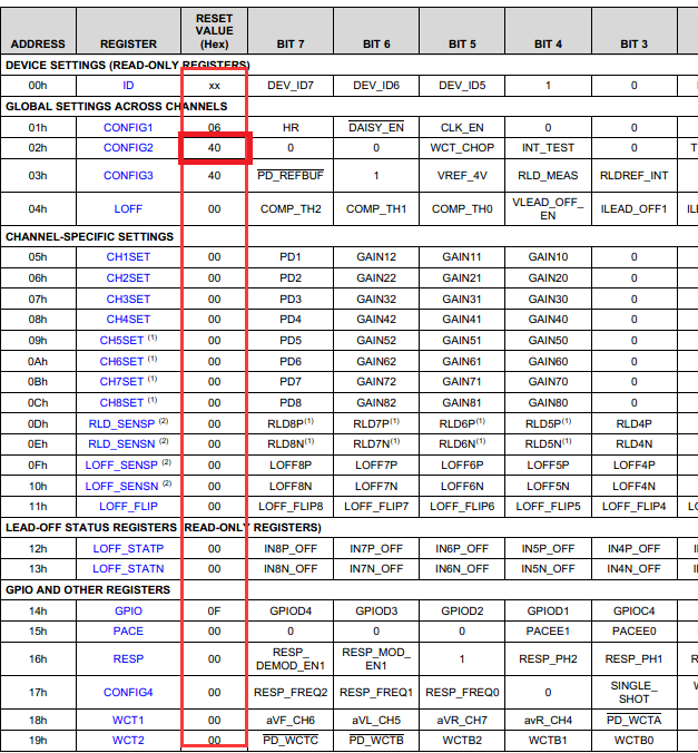

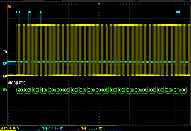

读ADS1294的寄存器,CONFIG2的结果是0x00,但是按照数据手册应该是0x40才对,而且奇怪的是只有CONFIG2不对,其他的位都对,怀疑是ADS1294没有复位,后来添试了软件复位和硬件复位,读出来的结果如下图。
但是按照数据手册上,CONFIG2应该是0x40才对。
尝试了重新写入CONFIG2, 为0x40,然后再读出就可以,难道是ADS1294的数据手册有误?
  • 再次写入 40, 读出就正常了. 说明通信和数据传输是没有问题了,
    那么除了复位的过程的问题, 是不是还有其他的原因, 比如有可能其他的写操作错误地写入了这个地址
