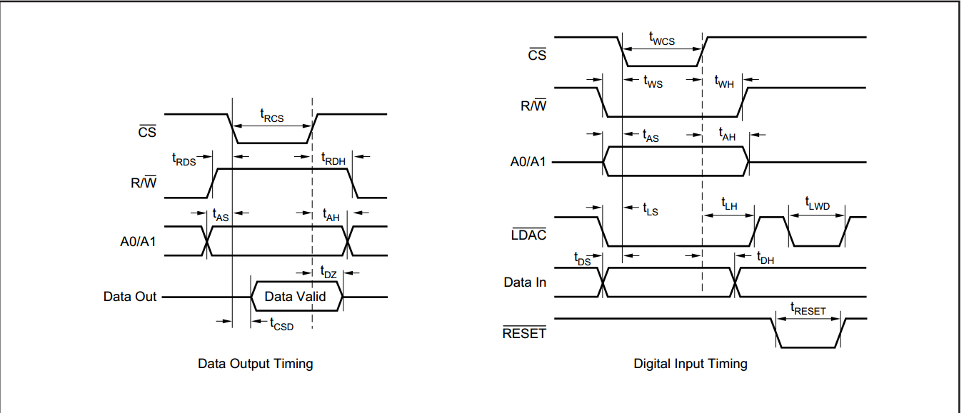

dac7624 读时序是干什么的?读什么?
 1:请问左侧的 data output timing 是做什么用的?右侧的是写数字输入的时序吧。2:这款dac可以单纯的用IO模拟时序通信吧3:这个t CSD 要求最大不能超过160ns 很多单片机都达不到吧。单纯的翻转下IO  ,实际用示波器也要100多ns
