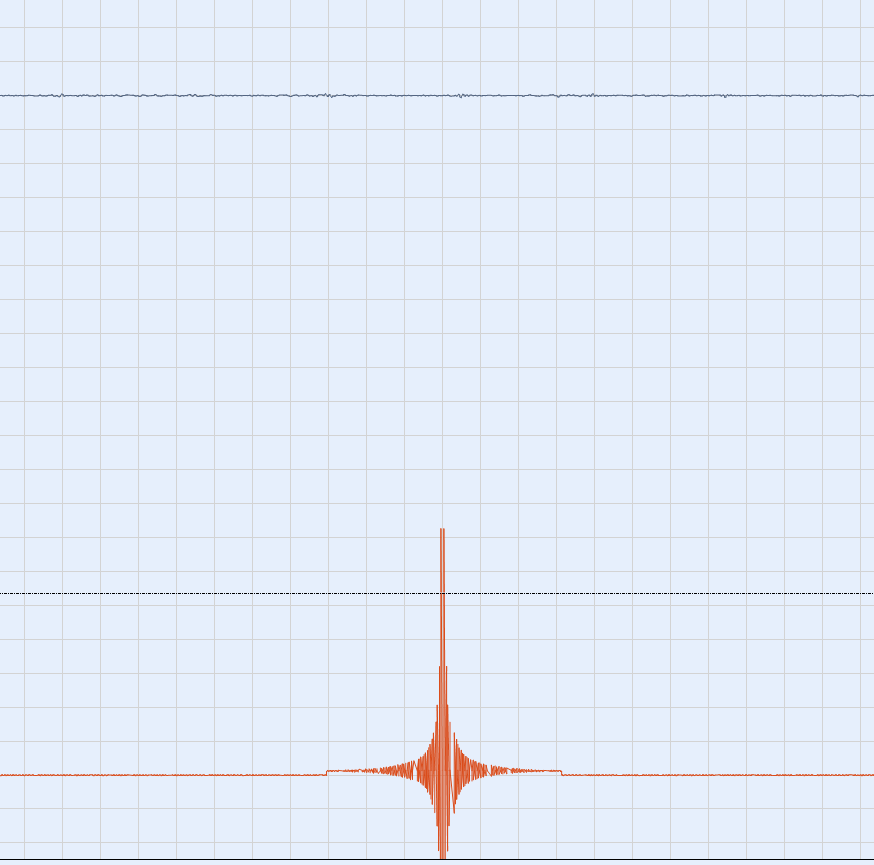

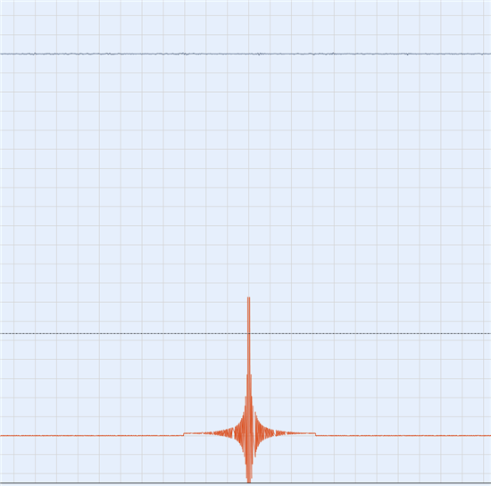

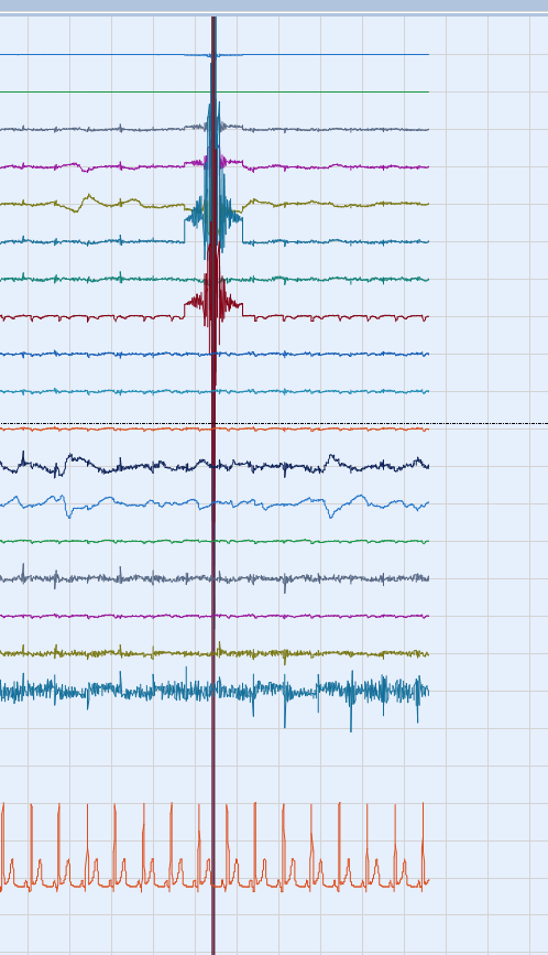

hello各位,啥都不说,我的ads1299在使用中经常会出现如下图这样的波形,电路是参考ads1299评估板的,前面就一个RC滤波
  • 看起来有点像异常放电,因为一开始出现的输入都是空置的,后面在有信号输入的通道也出现这样的情况,考虑是否是静电积累,前端加了高速的TVS
  • 你好,
    你说输入端是悬空的,这种异常信号的出现有规律吗?测试板输入端有接线吗?线长不长?测试时周围是否有干扰,比如适配器,充电线?
    Best regards,
    Sulyn Zhang
  • hello,输入端没有接线,周围干扰挺大的,啥都有,
    但是最下面那路接模拟信号的通道,有时也会有这样的,我在尝试再现这个情况的时候发现,在我用外面干扰接触的时候,接触的时间够短会出现类似的波形,所以我初步判断是静电的积累
    但是反之在通道输入接模拟信号的时候也会有这个波形,我的理解是在接信号的情况下静电积累可能应该比较低啊。
    最后还有个问题,在我的ads正常运行一定时间后,无论通道输入什么,出来的波形幅度等都不会改变,感觉是ads跑飞了。。。。但是有数据代表spi应该是好的,同时DRDY也是正常工作。这种情况很少,经常在运行N个小时后出现。
    然后再吐槽下ads的菊花链模式,由datasheet看出在菊花链模式下,多片芯片的寄存器配置是一模一样的(simo,somi,cs全部是连在一起的)。这样,我对通道的不同需求就无法满足,还有内部SRB1的连接不像SRB2是能够操作单通道的,而是8通道同时连接,这也使得我只能使用channel的N输入。
