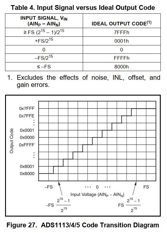

求问ADS1115的PGA怎么设置,参考电压与真实值怎么计算
Other Parts Discussed in Thread: ADS1115
    我的供电电压为3.3V,PGA设置为001那么其对应的增益是多少呢?(手册上对应1,但又说FS不能大于VIN,此时FS不是大于VIN3.3V了么?)。还是说设置的是PGA增益,后面跟的是在此增益下的参考电压范围呢?
    同样,在3.3V供电,PGA寄存器设置为001时,真实的电压怎么计算呢?
  • 输入信号不超过 VIN 是器件规定了的.
    This parameter expresses the full-scale range of the ADC scaling. In no event should more than  VDD + 0.3V be applied to this device.
  • datasheet里有说明,理想情况下 实际电压 = ( 寄存器转换结果值 / 2^15 ) * FS,其中FS由PGA增益决定。
    ADS1115内置基准电压无需关心,待测输入电压VIN不得超过ADS1115输入参考电压VDD+0.3V。当3.3V供电且输入电压为正,PGA设置为001即量程FS=±4.096V时,设读取0x00寄存器转换结果值为0x4C90,此时实际电压为:(19600 / 32768) * 4.096 = 2.45V
