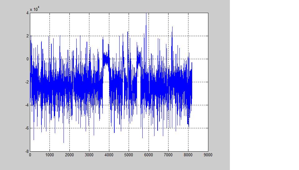

  • 附图为噪声时域波形,很有特点,好像在两个基线之间跳动(0和-2e4),造成噪声幅度大。
    不知道是否1282内部有什么东西不稳定?
    基准源应无问题,测噪声时,也无外围电路影响性能,完全是1282内部在跑。

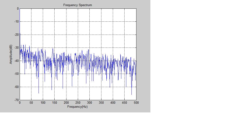

    将数据转换到频域,看不出干扰点在哪儿,只是DC附近幅度大。

    从时域来看,噪声好像在两个基线跳动,中间有很明显的类似脉冲的东西(见前面帖子中图),感觉Sigma-Delta调制器或者滤波器有什么不稳定。
