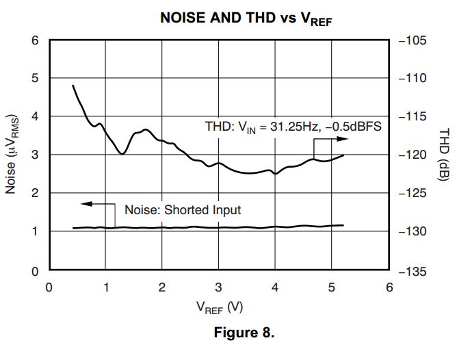

我在测试ADS1281的时候,想要评价它的信噪比,按照datasheet中给出的公式,当Vin=20mV DC时,计算SNR=20log(Vrms Full Scale / Vrms Noise),这个公式中的Vrms Full-Scale 是带入Vref=5V吗,datasheet给的图8中1K采样率时,不同Vref下的噪声(Vrms Noise)大概都在1.2uV左右,我自己测的也大概是1.2uV,如果Vrms Full Scale带入5V的话,此时算出来的1K采样速率下的信噪比在132dB左右,而图6中给的直方图显示1K采样速率下的信噪比在123dB-124dB之间,感觉我的计算结果和图6直方图中给的相差很大,不知道是什么原因?第二个问题:图4中给出了Vin=20mV的输出谱,并且得到了SNR=124.3dB,不知道这里的采样数(M)是多少?图4中的SNR是根据FFT变换后,150dB-10log(M/2)得到的吗?第三个问题:图4中的纵坐标单位是dB,这里的dB值是怎么得到的?是跟谁相比得到的呢?如果是跟full scale比,又回到了第一个问题,是跟2.5V相比还是5V相比呢?

  • 你好,想问一下1.2uV的噪声是怎么测出来的,是通过数字量转换计算的吗,数字量大概是多少。
    我看手册理解的Vrms Full-Scale应该是Vref=5V,那几张图也都给出了测试条件,正负2.5V供电,参考电压也是正负2.5V,1000sps
