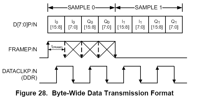

另外有两个个疑问,一个就是DAC数据接口那里,数据变化频率和DATACLK频率必须一致吗,因为我看着是两个8位数据拼成一个16位数据,如果一致的话是不是这个DAC只能转换特定频率的数据。

一个就DAC数据接口那里,数据变化频率和DATACLK频率必须一致吗
看手册的19页的图28说的很清楚
DATACLK是双沿采样的。
这个DAC的转换速率是和你的输入时钟相关的。输入速率也是和时钟相关的。调整时钟就调整了转换率
