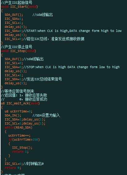

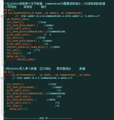

使用stm32f103io口来做i2c通讯,我已确保的是协议是没有问题的(移植到开发板上做过at24c02的存储,但是我使用在cdce913上就不可以操作,我尝试直接读取cdce913寄存器的数据每次读取到的数据都是7,不知是不是我的单片机同cdce913之间的通讯连接方式有问题,请大家解答
Other Parts Discussed in Thread: CDCE913
发送的数据是使用官方的软件配置的
char CDCE913_data[] = {0,0x81, 1,0x01, 2,0x34, 3,0x01,
4,0x02, 5,0x50, 6,0x40, 7,0x40,
8,0x40, 9,0x40, 10,0x00, 11,0x00,
12,0x00, 13,0x00, 14,0x00, 15,0x00,
16,0x00, 17,0x00, 18,0x00, 19,0x00,
20,0x6d, 21,0x02, 22,0x04, 23,0x02,
24,0xff, 25,0x80, 26,0x02, 27,0x07,
28,0xff, 29,0x80, 30,0x02, 31,0x04};
建议先用示波器测量控制信号的时序是否满足手册的要求
