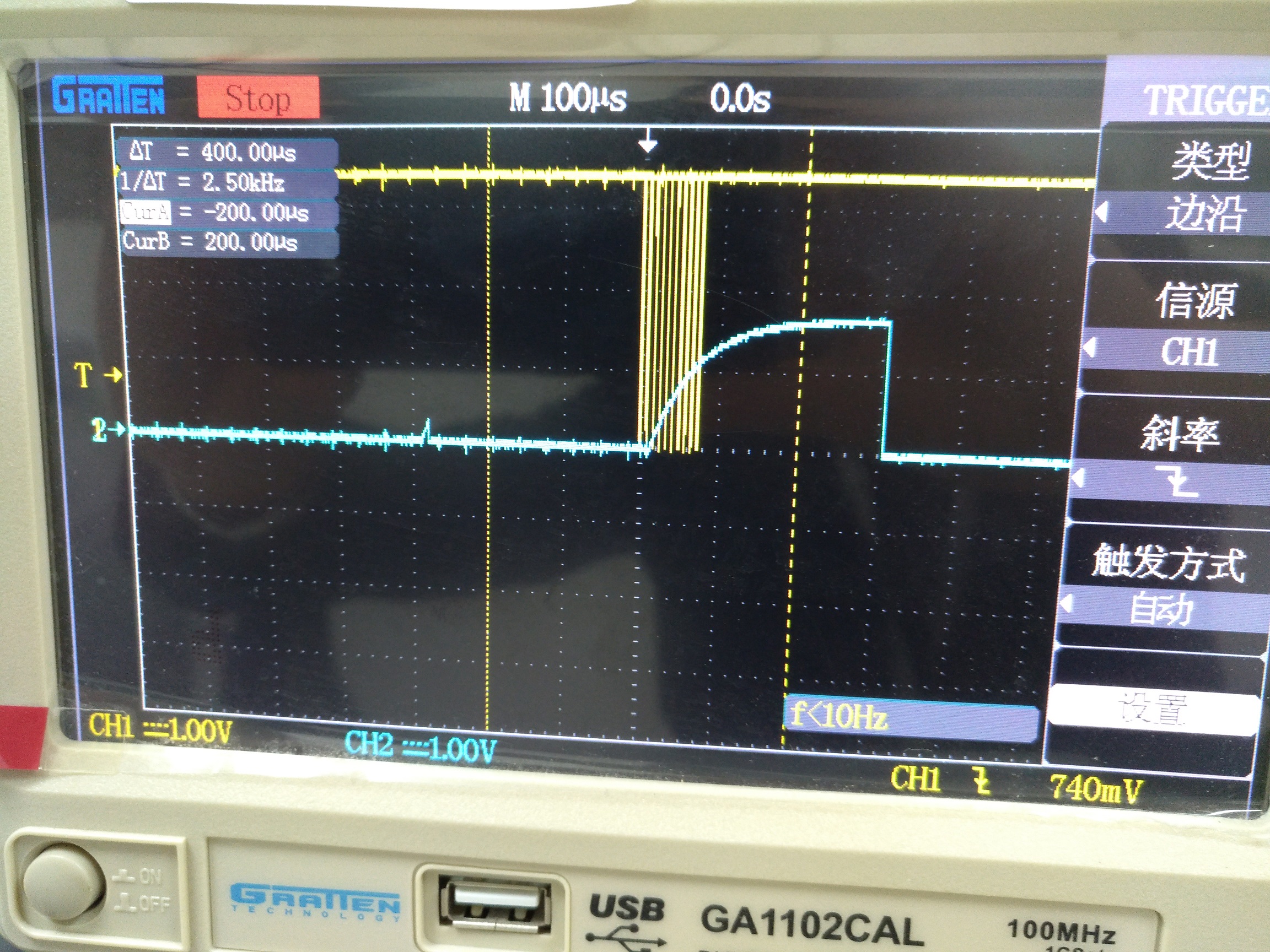

请教TI工程师关于ADS1293的问题:
1、关于读取ADS1293的数据,根据手册上的说明,数据准备好后,DRDYB应该插入一个低脉冲,然后才读取数据,我们程序里也是判断其为低时取数据,但我们实际查看波形时,是DRDYB产生一个高脉冲。如下图:

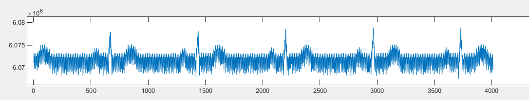

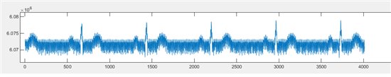

2、输入一个标准的心电信号,读取其中一个通道的的原始数据如下图:

1、硬件接法完全参照DEMO的设计,上述现象1中,DRDYB与读数据的关系为什么与手册描述的不一致?
2、第二图中的信号趋势与标准信号趋势一致,请问如何通过3字节的数据进行换算成电压值?
