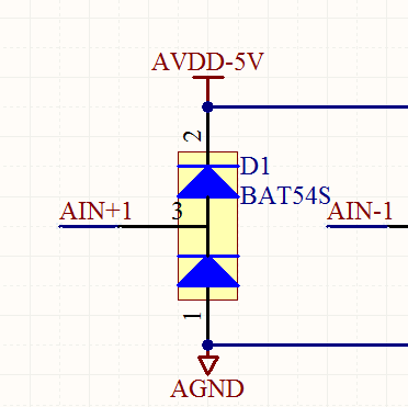

    。限压二极管使用的是BAT54S,在ADS1274模拟输入端都接入了BAT54S,接法如下:

       OPA2188使用5V供电,按理说不会输出大于5V的电压到1274的输入端,为防止INA188输出电压大于5V烧坏OPA2188,在OPA2188的前端也有BAT54S保护

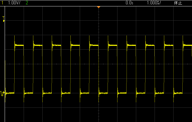

    。输入ADS1274的时钟波形如下,过冲大概0.7V,大于芯片手册中0.3V的限值,有隐患,但是不加传感器的时候用了很久也没问题。

    • 晶振过冲的情况,可以在晶振的输出端串联一个33欧姆左右的电阻,可以减小过冲

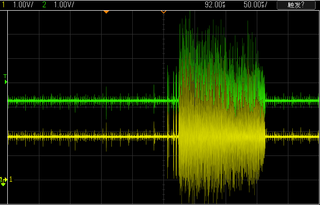

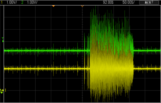

    。在试验过程中发现有其他用电器对AD的电源有较大影响,如下图所示
    黄色为DVDD1.8V,绿色为IOVDD3.3V,这个干扰直接造成芯片供电电压瞬间过压,请问这种干扰是否会造成AD的损坏
  • dvdd和iovdd最大限制为3.6v,示波器上看到的峰值超过了3.6v,超出最大值时芯片有损坏的可能

    • 可能是电源设计的不是很好,一般ADC对电源要求比较高时,偏向于选择LDO,输出纹波小,layout对电源的稳定性也有很大的影响
  • 电路中用的是LDO,TPS73033,这个波形是一个220V插线板上与电路板完全无关的一个电动枪启动的时候产生的干扰,直接通过电路板的电源传到ADC的电源上来了,可能是我板子上的电源抗干扰做的不好,没头绪,不知道怎么改
